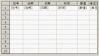

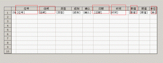

首先,我们先看下报警控件,如图1所示。红色方框选择选项就可以构成对开关动作的动作时间统计。
图1

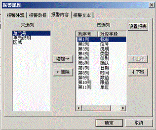

这个报警控件可以根据自己的需求进行改变,如图2所示。

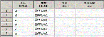

下来把要统计的点进行点组态,如图4所示。
这里还有一点是最关键的,就是进行报警设置,每个点都要设置报警。

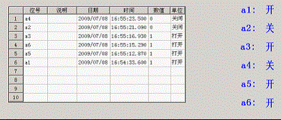

   关联完毕,组态就全部完成了。下来看下运行的结果。
图6

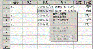

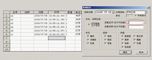

同时还具有历史查询的功能,还可以根据位号名来查询。查询功能:右键点击出来一个菜单项。
图7

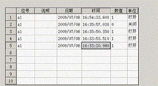

图8
比如点名a1
图9
