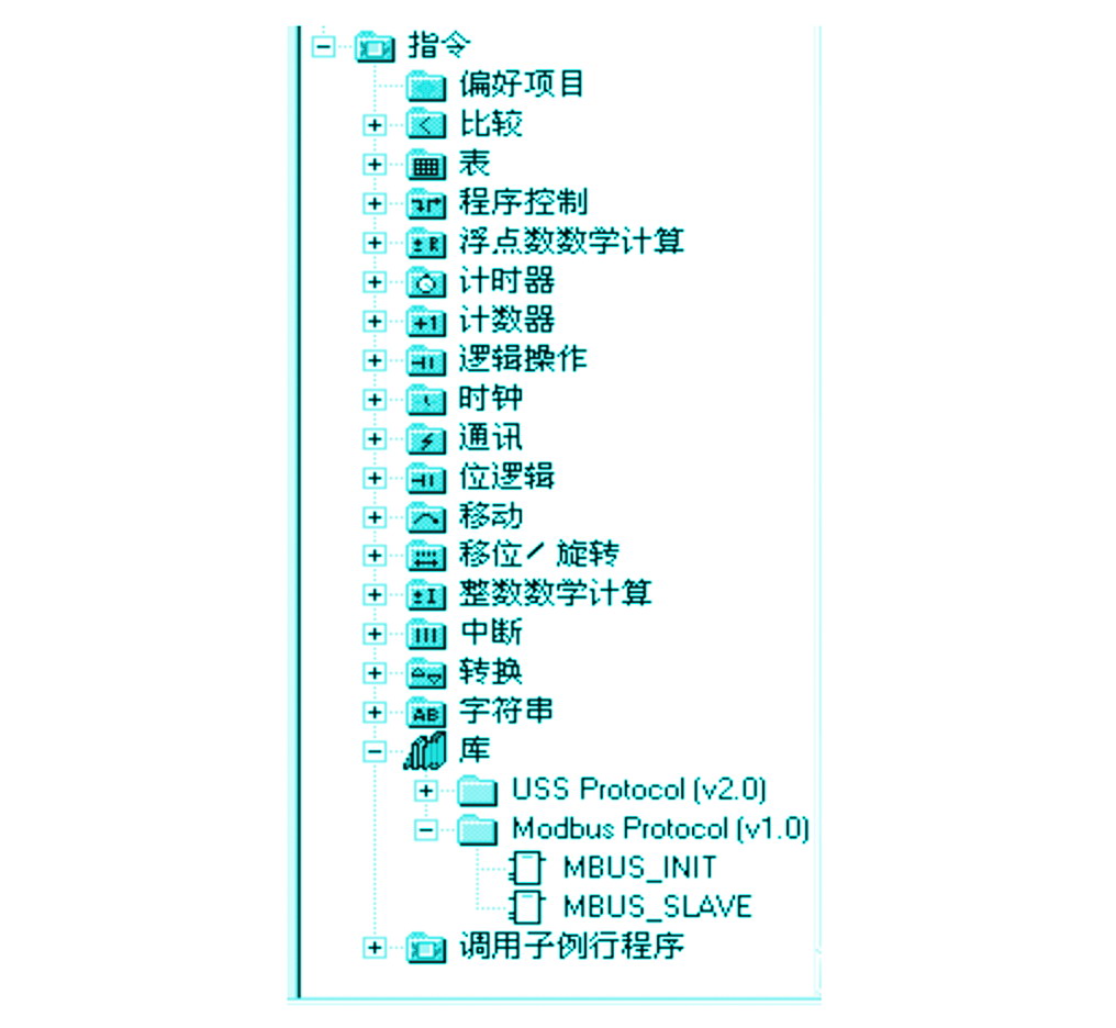

(2) 检查Micro/WIN的指令树中是否存在Modbus RTU从站指令库(图1),库中应当包括MBUS_INIT和MBUS_SLAVE两个子程序。如果没有,须安装Micro/WIN32 V3.2 Instruction Library(指令库)软件包,如图1所示。
图1 指令树中的库指令

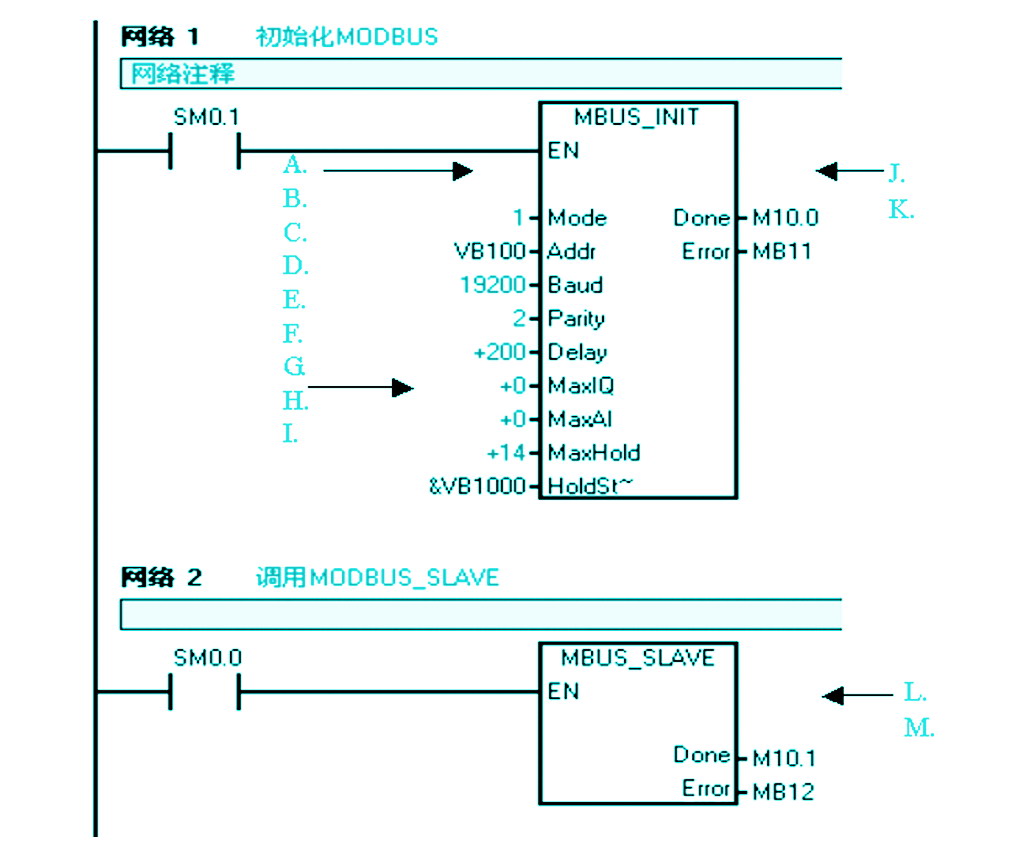

(3) 编程时使用SM0.1—调用子程序MBUS_INIT进行初始化,使用SM0.0—调用研究MBUS_SLAVE,并指定相应参数。关于参数的详细说明,可在子程序的局部变量表中找到。
示例参见图2:
图2 调用MODBUS通讯指令库
图2中参数意义如下:
●模式选择:启动/停止MODBUS,1=启动;0=停止;
● 从站地址:MODBUS从站地址,取值1~247;
● 波特率:可选1200,2400,4800,9600,19200,38400,57600;
● 奇偶校验:0=无校验;1=奇校验;2=偶校验;
● 延时:附加字符间延时,缺省值为0;
●最大I/Q位:参与通讯的最大I/O点数,GForce-200的I/O映像区为128/128,缺省值为128;
●最大AI字数:参与通讯的最大AI通道数,可为16或32;
●最大保持寄存器区:参与通讯的V存储区字(VW);
● 保持寄存器区起始地址:以&VBx指定(间接寻址方式);
● 初始化完成标志:成功初始化后置1;
● 错误代码:0=无错误。

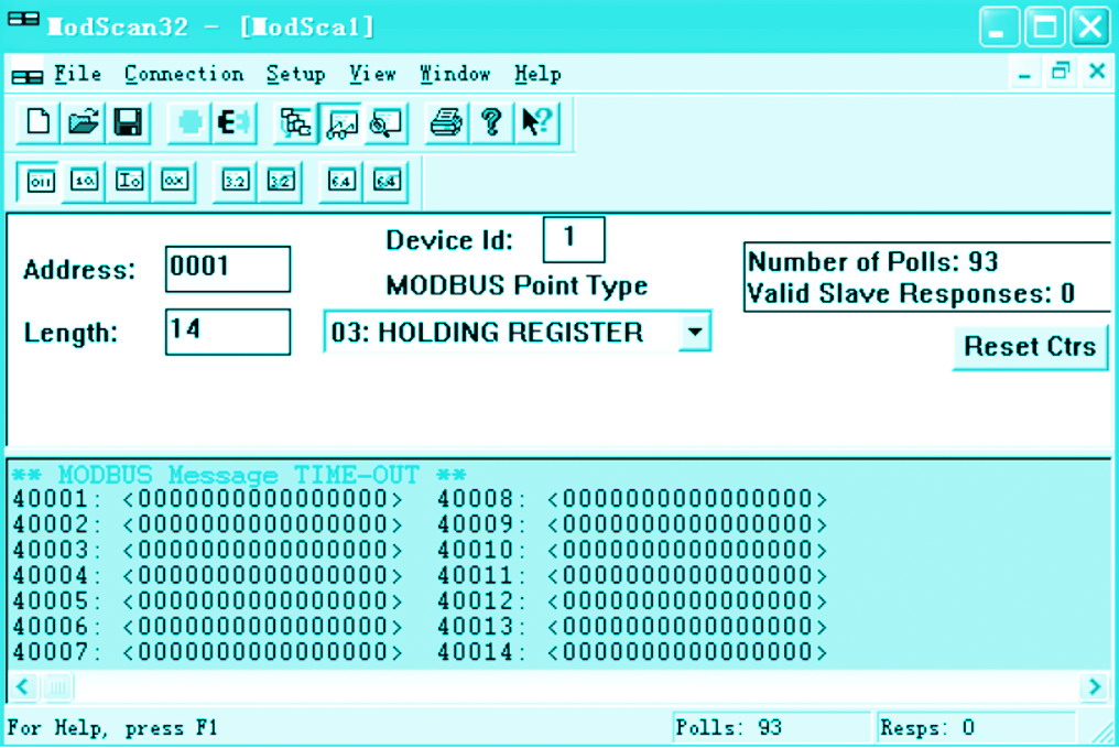

3.1 测试软件
测试软件ModScan32如图3所示。
图3 Modbus RTU测试软件:ModScan32
图3中,ModScan32测试软件的画面中相关参数意义如下:
Address:ModBus中存储区的起始地址;
Device Id:PLC ModBus的端口地址;
Length:参与通讯的V存储区字的长度。

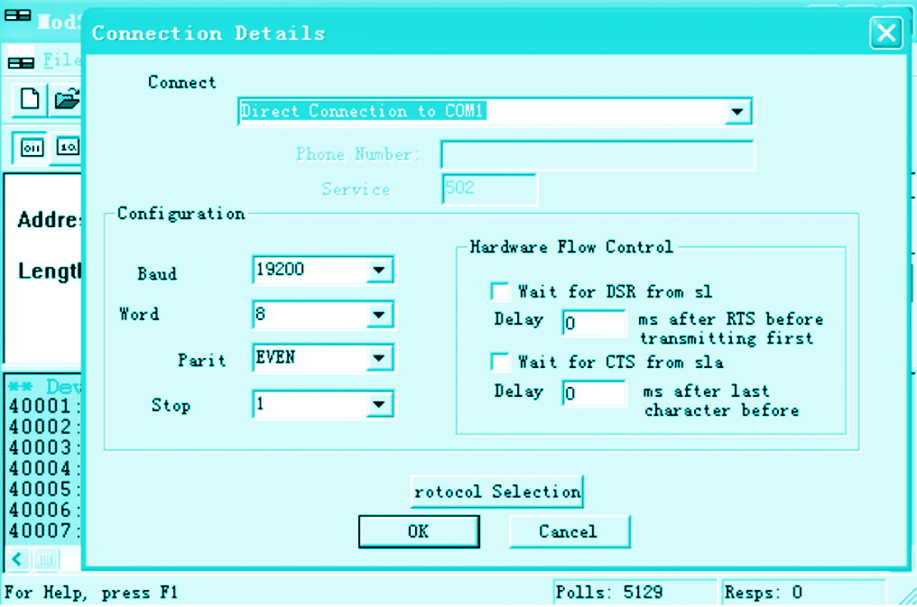

3.2 参数设置
对ModScan32测试软件的通讯参数进行相关设置,要与GForce-200的Modbus RTU指令库MBUS_INIT中所设定的参数相统一,这样即可进行通讯检测。ModScan32通讯参数设置如图4所示。
图4 ModScan32通讯参数设置

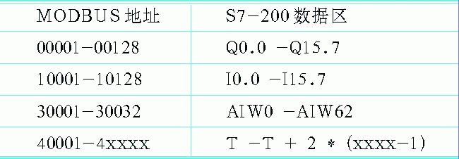

4 MODBUS RTU地址与GForce-200的地址对应关系
MODBUS地址总是以00001、30004之类的形式出现。GForce-200内部的数据存储区与MODBUS的0、1、3、4共4类地址的对应关系如附表所示:
附表 MODBUS地址对应表
说明:其中T为GForce-200中的缓冲区起始地址,即HoldStart。
如果已知GForce-200中的V存储区地址,推算MODBUS地址的公式如下:
MODBUS地址=40000+(T/2+1)
其中T为偶数。
