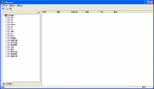

1、  定义力控组态软件设备
双击力控组态软件开发系统窗口->工程项目->IO设备组态,弹出如下窗口所示:
点击PLC->SIEMENS(西门子)->S7-200(PPI), 双击选中项目S7-200(PPI)弹出如下对话框,
