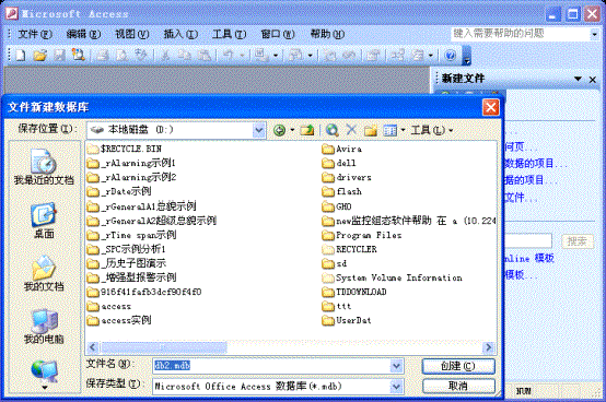

第一,建立Access数据源。在本地或局域网中的某台机器中打开Access点击文件\新建\空数据\选择文件保存路径\输入文件名,点击创建。如图一:
                                  图一

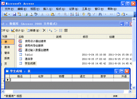

之后,建表。双击打开新建的数据源,在数据库窗口对象\表\使用设计器创建表,创建学生成绩表(空表)如图二:
                                   图二

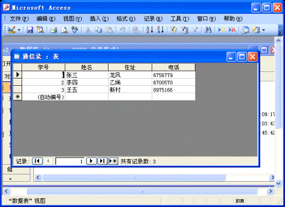

同理,新建表通讯录,并写入数据。如图三:
图三

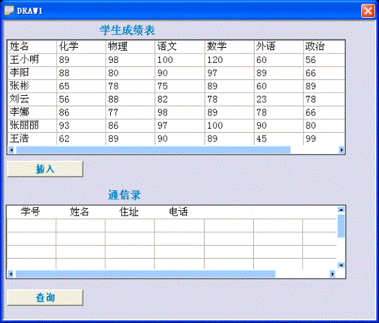

第二,组态。首先,在紫金桥组态软件的开发系统中新建窗口,及两个自由报表FreeReport1、FreeReport2,两个按钮,两个文本。如图四:
图四

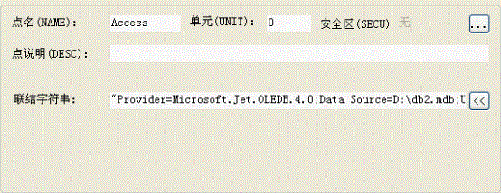

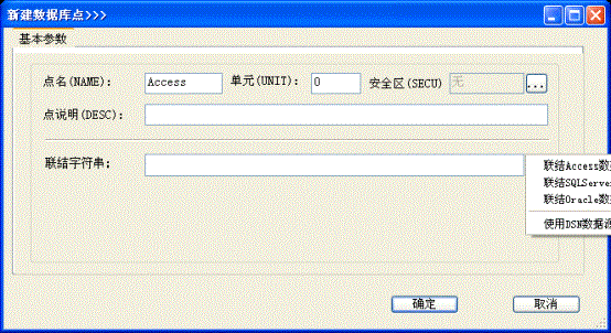

1. 访问本地Access数据库。在数据库\点组态,双击打开DateBase Config Tool窗口新建表报关系数据源点,在弹出的新建数据库点窗口中输入点名,点击连接字符串后面的文本框后面的按钮选择连接的数据库。如图五:
图五
点击确定生成连接字符串如图六:

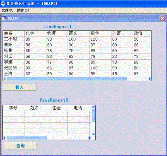

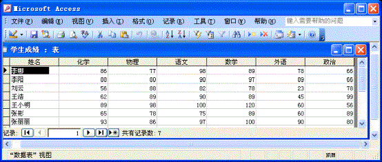

1.把紫金桥FreeReport1表中的数据,写入Access数据库中的空表学生成绩中。在运行窗口点击插入按钮,打开db2.mdb中的表学生成绩后,看到FreeReport1表中的数据以全部存入表学生成绩中。如图八:
图八

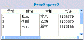

2.从Access数据库写入数据。在紫金桥软件运行窗口点击查询按钮,则db2.dbm中的表通讯录中的数据就写入到紫金桥组态软件的表FreeReport2中如图九:
图九
