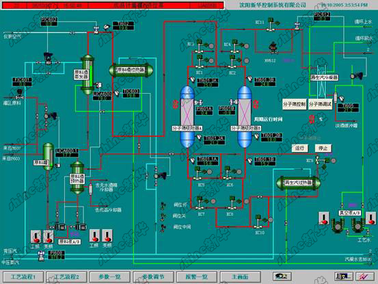

沈阳新华控制系统公司提供的无水酒精自动化控制项目使用分子筛工艺,分子筛具有吸附性、再生性,热稳定性好。将浓度为95%Vol的酒精蒸汽进入分子筛吸附塔,水分子被吸附在分子筛的微孔内并被吸附除去,实现酒气脱水,可得到浓度为99.5%~99.9%Vol的无水酒精。
酒精分子筛气相脱水工艺有利于酒精脱水和水分子的脱析,提高吸附脱水效率;可减少设备投资,生产运行耗电少;具有对酒精中色素的去除作用;分子筛可多次重复再生使用。在分子筛的控制中,重点是按照设计时间精确的控制双塔的阀门开启。当阀门出现故障时,按照预先的设计向操作员提出报警,设备处于安全位置。无水乙醇项目包含零泄漏程控阀、变送器等自动化仪表、变频、软启动器的电控设备、控制系统的三方面的设计、设备的提供、安装、调试、技术培训。沈阳新华完成过包括国内单套设备产能20万吨/年在内的近20套装置。
