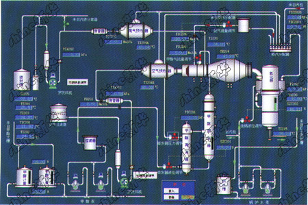

甲醛生产工艺自控系统工程工艺介绍:
  气化后的原料甲醇与空气、水蒸气配合混合,在催化剂的作用下发生氧化反应,使甲醇在一定条件下最终转化成甲醛。
甲醛生产工艺自控系统工程控制系统简介:
  在甲醇氧化工段中,氧化炉温度、三项气体配料综合控制是控制的核心,对生产安全、甲醇转化率、正常反应选择性、产品质量和催化剂寿命至关重要。
  整个系统由上位机、PLC、现场检测控制器、现场显示表等构成,通过现场总线取得联系。图形界面动态画面显示、所有可控元件动态显示与画面;数据实时曲线;数据历史曲线,可查找于电脑中任何时间段、点的精确数据;甲醛工艺系统的各个工艺控制参数的在线、离线设定。工艺参数的报警、报警参数的设定、报警实时动态显示、报警历史记录、查询、数据处理等功能。
