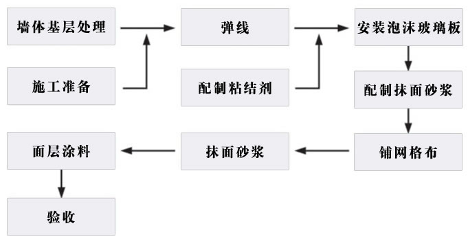

泡沫玻璃保温板外墙保温施工示意图
泡沫玻璃保温板外墙保温施工方法
1.墙面的操作顺序 外墙面铺粘泡沫玻璃时,应先将墙面基层找平,润湿无明水,将粘贴的泡沫玻璃表面用压缩空气或刷子清除表面浮灰,在背面和侧边用带齿抹子刮约2mm厚粘结砂浆,同时在墙面上刮抹2mm厚粘结砂浆,立即将泡沫玻璃贴于墙面,用力挤压与周边已贴好块体平齐,然后用橡皮锤轻轻敲打,使它粘结牢固,块与块之间粘紧,多余砂浆挤出时,应立即刮去。 2.铺砌的安装手法 铺砌时一般从上而下,沿水平方向横向铺贴。(也可以从下而上,最下一块施工时,为避免下坠移动,应加支撑使之粘牢不滑为止)。每层间应水平对缝,竖直方向应错缝。当遇到不能整块粘贴时,需事先量好尺寸,就地按所需尺寸锯割,不可随意裁切。 3.外墙面安装卡钉的规定 墙面高度超过4m不分格和楼层超过20m以上的高层建筑,应增加固定卡钉,卡钉间距1.2m左右,固定点宜在泡沫玻璃块体交角处,须进入墙体锚固深度30mm。 4.对罩面层施工的时间要求 外墙泡沫玻璃罩面层施工时,应在泡沫玻璃粘贴2天后,方可施工罩面层,施工前应对粘贴的泡沫玻璃保温层进行检查,平整度超过2mm的应磨平,板块间缝隙不饱满时应补好。饰面涂料或粘贴面砖时,待罩面层砂浆硬化后,一般1-2天即可进行装饰层施工。 5.网格布的铺装方法 将贴好的泡沫玻璃保温层表面浮灰清除并喷少量水湿润,然后抹罩面砂浆3mm。抹平后即铺网格布,用抹子将网格布压入砂浆中,网格布相互搭接宽约3mm,铺网格布应平顺,不皱折,脱层,待砂浆初凝后,再抹罩面层2mm, 并抹平、压实、压光。如墙体设计不铺设网格布时,在墙体交角处的窗口及墙体转角处应加铺附加增强的网格布,每边约100mm。
