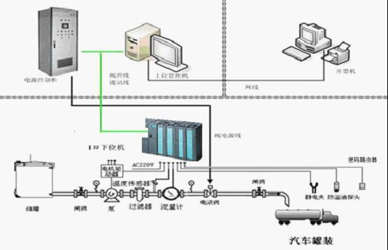

系统设计

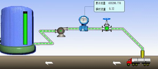

上位机中安装由紫金桥软件实现的自动装车控制系统,能够通过ODBC的方式读取开票机生成的新的提货单信息(包括提货单、车号、装车量、鹤位、发油密码等),并将数据下置到PLC中。司机开票机打印的发油小票,到现场,先在密码路由器输入发有密码,发油系统进行核对,一致后允许进入装车环节。待现场发油工完成准备工作(鹤管已放到位,防溢开关已放好,防静电接地已夹好),系统变为允许发油状态,打开对应鹤位的阀门,开始发油。系统实时监测流量计中的累计值变化,当发油量达到开票机中给出的装车量时,自动停止发油,关闭阀门。并将本次发油信息(开始时间,前表数,结束时间,后表数等)上传至关系数据库,供上层管理系统(MES,ERP等)使用。

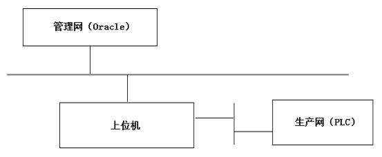

网络结构
上位机系统采用双网卡的形式连接关系数据库(管理网)及下位机(生产网),结构如下:
双网卡的形式可以从物理上做到网络隔离,防止病毒的交叉感染。

控制模块:利用紫金桥非常的图形组件,提供人性化的操作面板,方便操作工简单的完成装车过程控制功能。系统实现定量装车功能,装车精度控制在千分之三。
报警模块:提供静电接地报警、满溢报警等功能,方便操作工能够及时处理突发事件。
实时\历史曲线功能:提供关键数据的实时\历史曲线,不仅能够方便查询各个历史时间的装车情况,还能够还原非正常装车时的现场情况,便于明确责任。

下位机:
PLC:完成各传感器信号的采集,并实现装车主要逻辑的控制。
流量计:采集对应鹤位的流量累计以及油品的密度等。
温度传感器:采集装车过程中的油温。
电磁阀:实现阀门的自动开关。
密码路由器:输入发油密码,该密码可以通过PLC采集到上位机系统中,如果输入的密码不正确,则上位机不允许装车。防止装车时鹤位错乱,造成发油量与开票时的装车量不符。
防溢油探头:用于判断是否满溢。

1. 网络安全:
上位机系统采用双网卡的形式,能够有效的将管理网和生产网隔离,防止病毒的入侵,影响正常装车。
