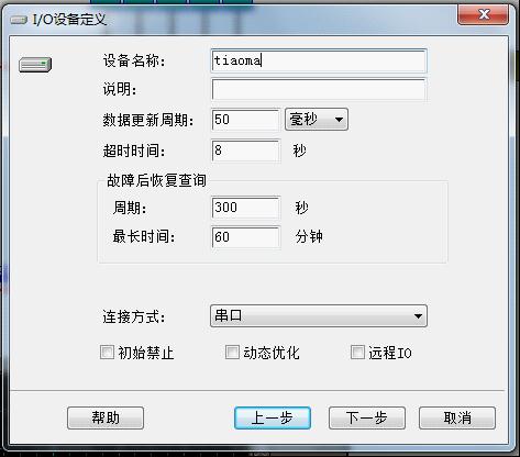

二、条码扫描
将扫描枪与电脑连接后,在紫金桥组态画面中,选择并建立对应扫描枪的驱动,如下图:
包头和包尾均可指定。
驱动建立完成后,可建立两个数据库点并增加外部连接,分别选择“值”和“状态”,如下:
工程运行后,扫描枪每扫描一次,即可把条形码的内容传到值上,状态值则自动加1。
