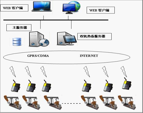

系统架构如下图:
监控中心服务器安装紫金桥实时数据库,采用双机热备,充分保证系统的稳定性和安全性,中心数据库完成井下数据的存储,处理和分析等;液面、流压、温度这些终端节点数据通过GPRS无线网络传输至中心数据库,在中心可通过监控画面上的电子地图点击进入区块分布图界面,查看每口井的实时数据,数据的报警信息,设置各参数的报警上下限趋势分析,实时历史日报表和月报表等信息。
系统采用B/S架构,业主通过浏览器可随时随地查看系统监控信息,并且在授权的情况下可进入WEB界面,实时查看井下监控参数,实时历史曲线,查看日报月报数据,报警信息等,经授权可进行系统操作修改等。
