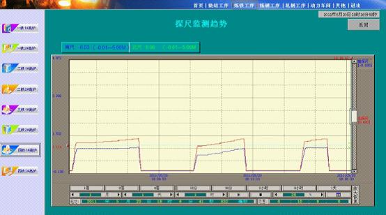

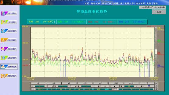

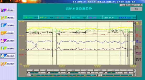

3.2平台主要功能:
² 工艺过程监控
各种监控界面以工艺图的形式展示给用户,非常直观的就能看到各种生产数据。
² 历史趋势查询
查询各个数据采集点的过去一段时间的历史趋势,以折线图的形式展示给用户,主要用于关键数据的历史追溯。
