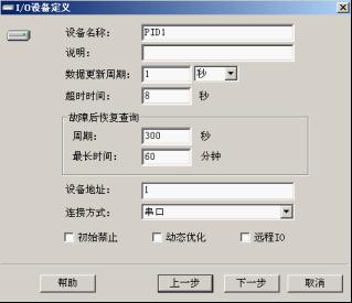

1、建立一号设备的驱动连接
打开紫金桥组态软件的数据库选项卡,找到MODBUS仪表项:
然后双击“MODBUS(ASCII&RTU 串行口通讯)”节点,在弹出的“I./O设备定义”窗口中设置要连接的设备参数:

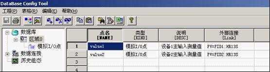

三、点组态
双击数据库选项卡的点组态项,进入点组态环境。建立所需要采集的点,并进行与设备的驱动连接。
