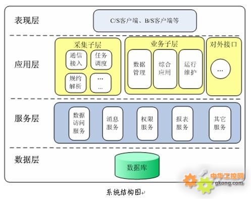

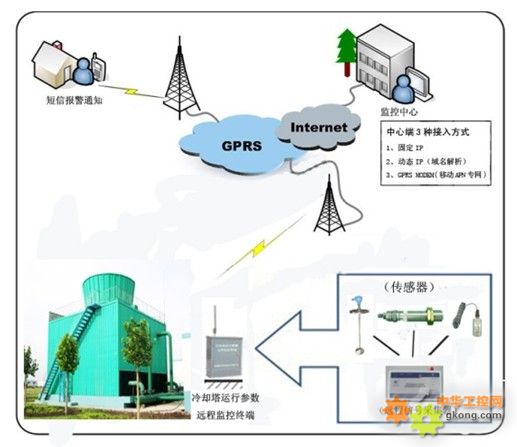

该系统利用智能仪表采集现场的相关数据,采集到的数据在现场就通过无线方式发送到数据服务器中,通过应用服务器和web服务器对采集到的数据进行应用和显示。
系统网络结构分为三层,第一层为控制中心由电脑和以太网组成;第二层为GPRS 无线采集控制器(RS6021G GPRS RTU),该层和第一层之间无需电缆连接;第三层为传感器采集,所有的传感器与GPRS 无线采集控制器只需要用一根电缆连接。下面详细介绍一下本方案。
首先我们可以将需要监测的众多冷却塔区域分成若干个区域,每个区域内采用一个GPRS无线采集控制器,通过它与中心控制室通讯;GPRS无线采集控制器再与冷却塔的液位传感器、振动传感器、风量传感器等连接该套设备只需要很少的电力,可以使用太阳能来供电,蓄电池供电,市电供电等。每个区域的控制系统无需任何电缆与中心控制室连接。系统总体结构框图如图所示。
                                 网络拓扑图
                                 系统结构图

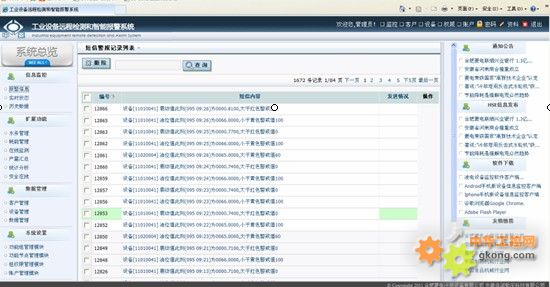

系统软件介绍及主要功能

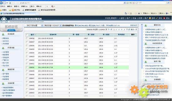

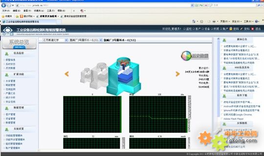

1、24小时动态显示各监测点数据(5秒自动刷新数据)
2、历史数据可追溯(记录、查询、导出)
3、状态异常自动发送短信通知客户(网页自动以颜色区分报警等级、短信报警日志)

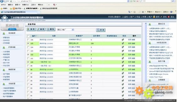

4、多台冷却塔可在线管理
5、在线累时
    可自由设定累时关联参数和开关值,让EMC合同变得更加可执行,让客户直观了解冷却塔运行时间、节约用电量和电费节省情况。

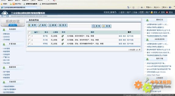

6、系统管理
登录、用户设置、权限设置、账户设置、密码资料的设置修改
