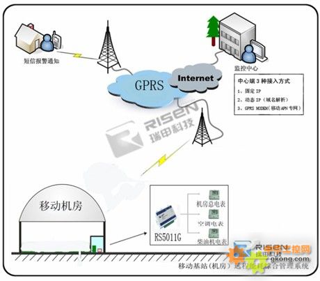

二、系统组成:  (系统拓扑图)
系统建设内容 1.电表改造采用带有RS485通讯接口的电子式电能表。(建议使用瑞申定制的基站专用智能电表) 。 2.建设以市局为中心各县局设工作站的能耗管理系统主站。 3.各基站安装机房用电管理终端(RS5011G)完成对各基站电表的抄收。 移动基站用电信息采集管理系统的技术实现 1.设计方案 1)采用带有RS485接口的电度表作为基础的数据采集装置 2)采用GPRS网络作为远程数据传输网络 3)由RS5011G电力远程抄表终端组成移动基站用电信息采集管理系统 4)采用始终在线的模式,提高系统的实时性 5)采用专业的量身定做的系统软件 6)采用基站主动报警和中央监控室抄表相结合的运行模式 需要在中央监控室安装一台电能监测服务器,这台服务器可使用固定IP地址或者使用动态域名解析,也可以采用VPN专线方式。电能监测服务器上安装(电能管理)软件。 在每一个基站安装一套RS5011G和若干台多功能电表。用RS485两芯双绞线将多台电表与RS5011G并联起来。 三相电表实时地监测电能累计量,并存储在表内的存储器中,随时可以提供给终端。终端每隔3分钟循环读表一次,同时终端读取停电状态传感器,并对读到的数据进行处理。系统管理机循环扫描各个终端读取数据当数据出现停电状态时及时报警。 终端采用始终在线的方式挂在GPRS网络上,就像一个局域网一样随时都可以立即与服务器连通采用TCP/IP协议进行数据收发。并且,服务器随时都可以监测到每一个终端是否在线。 每日的零点过后,终端定时抄录当日的用量冻结数据(所谓冻结数据是指特定时刻电表记录先来的用电数据,无论何时抄表都是那个时刻的数据,而不是实时数据。这样就可以有准确的时间间隔。如从23日用电量就是从23日零点到23日24点的用电量。)并存储起来。 中央监控室的电能监测服务器可以通过循检的方式与终端通讯实现定时抄表,抄录每日的电能用量数据和分相平均功率、室内温度,存储在数据库中。 中央监控室的电能监测服务器的作用是显示报警情况、管理监控整个系统的工作状况、结算、历史数据的查询等。 根据技术交流的情况,确定需要保留电业局安装的电表。那么,就需要将监控用的电能表与电业局安装的电能表串联起来。当然这样的安装方式两台电表之间会有计量误差。 基站电能监测设备由若干个多功能电表和一个远程监测终端组成。多功能电表串联安装在电业局电表的后面,终端与监控电表通过RS485总线连接起来。终端从监测电表中获取数据,发送到服务器。 终端内自带紧急备用电池,当停电情况发生时,由备用电池供电及时将停电信号发送出去,发送完毕,终端自动进入休眠状态。因为已经停电也无须再采集数据了。当市电来电时,终端启动,并立即向系统发送来电信号。通知系统供电已经恢复正常。

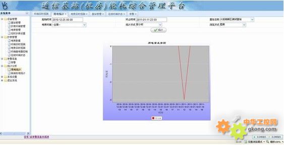

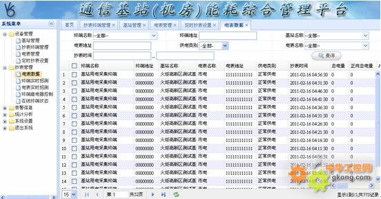

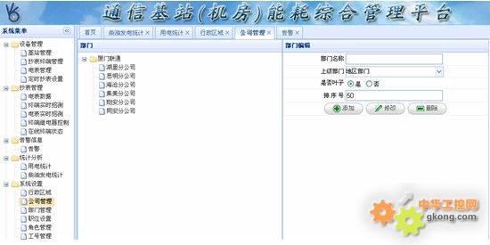

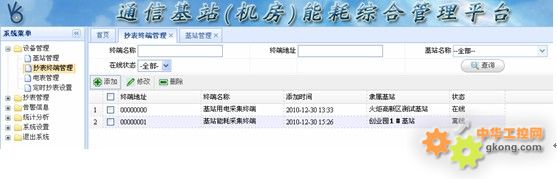

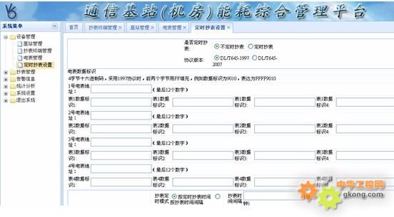

(系统登录平台) 2、设备管理 (1)基站信管理包括:基站名称、基站地址、行政地区、部门、基站添加时间等信息管理。  (基站管理) (2)抄表终端管理包括:终端地址、终端名称、终端添加时间、隶属基站、终端状态等信息管理。  (抄表终端管理) (3)电表管理包括:终端名称、电表地址、电表名称、电表型号、电价单价、供电类型、生产厂家、电表协议、电表添加时间等信息管理。  (电表管理) (4)定时抄表设置:1个终端可以同时连接4台电表,可对每台电表的4个电表参数进行整点存储并可设置整点存储时间,即使遇到网络故障也能保证数据不丢失。  (定时抄表设置) 3、抄表管理 电表数据:可以按照时间段查询任意基站下终端,任意终端下电表的所有定时电表参数,方便基站管理人员对各时段用电量进行检测。  (电表数据) 4、告警 页面按时间显示所有终端告警信息:包括终端地址、告警编号、通道类别、当前值、正常值、告警时间、阅读状态、阅读人员等信息,方便基站人员及时准确的处理机房故障。  (告警信息) 5、统计分析 对基站下终端的电表可按时间(小时、天、月等)和浏览方式(图标、表格、Excel等)直观的显示出来方便基站管理人员统计分析。  (用电统计) 6、系统设置 系统可对行政区域、公司管理、部门管理、职位设置、角色管理、工号管理等进行设置,设置不同等级的工号和密码,以限制不同人员的操作范围。  (系统设置)
