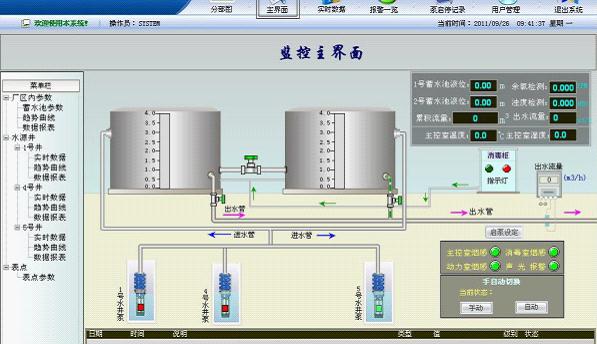

近年来,随着中国经济的持续快速发展,城市化的进程加快,人口的迅猛集中,住宅的需求量扩大很快,市区可用来建设的土地非常有限,高层住宅早已在国内各一线大城市涌现,一些经济发达土地供应紧张的中小型城市的中心区域也开始出现类似产品。高层住宅建筑设计中,给水系统的好坏关系到整个住宅小区的舒适性、安全可靠性、工程投资运行费用、维护管理及使用效果,因此各给水系统方案选择是至关重要的。结合高层住宅小区供水自身的特点,采用变频供水,将市政管网接入水泵进口,同时设置旁通管,设备出水总管接在生活管网。这样,由变频器根据用水量来调节水泵转速,恒压供水。当自来水压能够满足用户时,水泵停止运行。配以小型气罐可缓解少量用水而减少水泵启动次数,延长水泵睡眠时间,并在水泵的控制上增加了水源监控电接点压力表或传感器,在水泵运转遇到市政管网水源不能满足时,压力低于设定压力,水泵停止工作。
图1工艺流程图

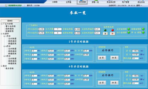

自来水公司要远程监控高层小区的供水情况,就要用到紫金桥组态软件搭建的供水监控系统,系统下位机采用PLC+DTU采集现场数据,采集的参数有:进水管网压力、二次供水压力、市政进水管流量、出水管流量(有水箱时)、水箱液位(有水箱时)、电压、电流、变频器频率、水泵(三台)工频开关、变频开关、水泵故障报警、水箱液位报警(短信报警)、地面液位报警(短信报警)、泵房开启门报警、设备停机报警(短信报警)。
图2 重要数据一览
