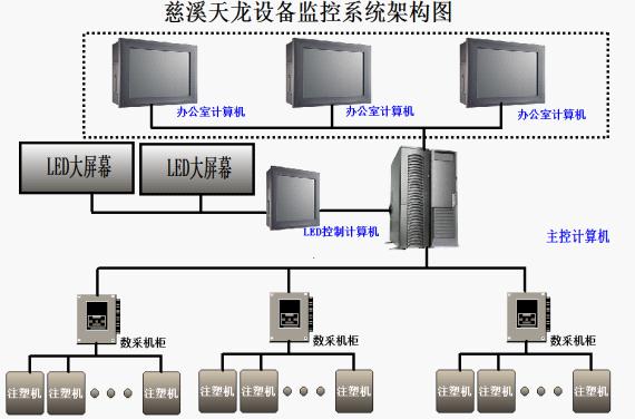

系统架构
考虑到选用不同的系统架构,可以实现不同的附加功能要求。根据现场情况,初步确定如下几种可选的系统架构单机简易模式、单机统计模式和联网监控模式。这几种架构中,中心管理软件均选用紫金桥软件,保留现场的状态转盘,直接在转盘上加装数采装置,采集相关状态信息,最大限度上保留原有操作习惯。系统均不对原有控制系统进行改造,完全独立于设备之外,耦合性低,可靠性高,具有最高的灵活性。考虑到现场设备较多,设备间隔断较多,为了保证信号的可靠传输和后期维护,系统通讯采用有线方式,数采设备只需连接两根线路,最大程度上减少了布线成本和后期维护成本。
如下所示的几种模式中管理软件均选用紫金桥软件,现场在车间不同位置分别设置数采机柜,每个数采机柜上引出控制信号线到周边设备的状态旋转面板上。每台数采机柜可以采集最多16台设备数据。当设备状态发生变化时,机台操作人员旋转指针到相关状态。紫金桥软件通过数采机判断指针所在位置,从而采集现场的机台设备状态。这几种模式的区别主要在管理软件的功能实现。
无论使用何种模式,现场数据的采集周期约为1秒左右,历史记录存储时间大于10年。
系统整体架构图如下所示:
