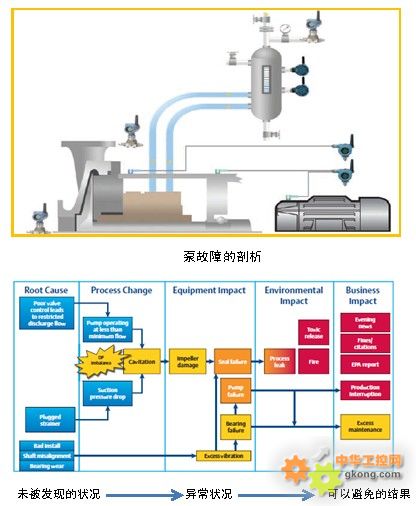

  影响泵状的常规因素
  压力
  限定泵的吸力会使吸滤器堵塞、真空鼓失压或阀门故障,并最终导致泵产生气穴现象。
  气穴
  当液压低于蒸汽压力,就会形成气泡并聚结到涡轮叶片上或是泵内层,损坏泵内部,影响流量并引起密封失效。
  温度
  液体滞流会使温度急剧攀升,也会造成气穴现象,损坏泵内部引起密封失效。
  对备用泵的温度缺乏足够监控,将处于低温的泵用于高温环境会造成损坏。
  液位
  由于对辅助密封冲洗的液位缺乏监控,无法及时掌握液位过低(可能会导致冲洗停止),或是液位过高(可能会导致机械密封泄漏并产生火花)的状况。
  泄漏
  由于机械故障造成的泄漏后果很严重。及早发现气穴、压力不均或过度振动等异常状况,能够避免泄漏及其造成的后果。
  安装
  不当安装会造成轴未对准,引起过度振动并造成泵的故障和损坏。
  振动
  振动会引起密封圈损坏及内部故障,从而导致泵的故障。

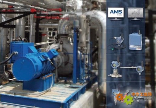

    对过程振动和设备状态进行监测是避免发生泵故障和环境事故从而影响经营的关键所在,但过去并不能对所有的泵都实施这样的监测。
  现在,因为有了艾默生的智能无线技术和集成的设备保护方案,采用预测技术所需的工程量和投入成本不再成为障碍。没有了接线和复杂的工程图纸,您完全可以对工厂所有的泵实施监测。
  艾默生的一体化泵状态监测系统规模可变,使用灵活,可方便地兼容于现有设备,对需要关注的泵实施监测,例如经常出现气穴状况的泵。艾默生的泵状态监测套件包括差压和振动监测传感器,用以及时了解设备状态,争取时间采取措施。还可以增加液位测量或泄漏监测设备以实时监控泄漏状况。

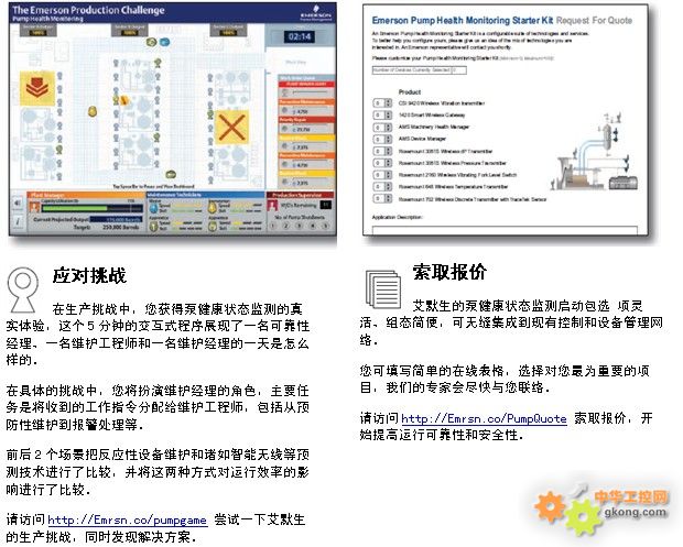

该厂商相关技术文摘:
提高工厂可靠性,减少灾难性事件发生的风险,降低维护成本
总线技术——过程工厂的数字自动化
EDDL: 释放设备信息
更多文摘...
立即发送询问信息在线联系该技术文摘厂商:
