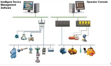

  各种现场设备组态和维护软件是如何将数字总线的通讯信号翻译成数值、文本或图形的呢?EDDL是这些设备组态和维护软件的引擎,它在标准的通讯协议的后台工作,一般使用者并不会注意到它的存在。 EDDL简化了仪表工程师的工作,因为仪表工程师对所有支持EDDL的设备都可使用同一种工具,从而避免了为不同设备安装不同软件所带来的缺陷。

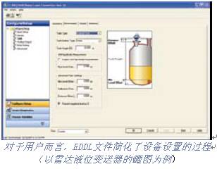

  EDDL文件是由设备制造商编制的,用来显示设备信息,并引导用户一步步进行设备的高级功能设置,同时还能显示丰富的诊断信息,帮助技术人员进行分析。不管现场设备的功能有多么复杂,智能设备管理软件(安装在主机PC里)和手操器都能够从现场设备中获得所有的信息和功能。EDDL语言包括标定和复杂功能设置的方法,同时它还能用波形图、连续趋势曲线、图形化的仪表图、柱状图以及图片的方式把设备信息和操作方法非常直观地显示出来。

  由于EDDL适用于所有各种智能设备,不需要独立安装驱动程序,使用EDDL的智能设备管理软件和其它工具都能够很方便地使用,而且界面统一。根据使用者对使用方便、设置容易、标定步骤简单和诊断信息直观等方面的要求,设备供应商可以决定设备信息的显示方式。设备管理软件能够确保来自于不同厂商的不同设备的信息显示和操作界面风格是一致的。在操作方面,鼠标点击的方式、通过游标或键盘改变数值的操作方式、趋势图和波形图的放大缩小的操作方法,对所有的现场设备也都是一样的。
