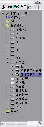

  • 设备组态:在以下位置找到您所使用的现场设备,并且新建一个设备(具体方法参考紫金桥软件的帮助系统或者来我们公司做培训,具体联系市场部或各地办事处)。
    • 这里需要您填写设备的[设备地址],该地址就是我们在第二步硬件设置中配置的设备地址,两者必须一致;
    • 如果是串口通讯,您需要配置串口参数,即我们在第二步硬件配置中所配置的串口通讯参数;
    • 如果是网络接口,您需要把我们在第二步硬件配置中所配置的网络通讯IP地址还有端口号等信息添加到这里位置;
    • 如果是拨号连接,您需要填写我们在第二步配置好的拨号信息。
