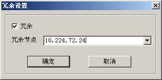

利用驱动冗余功能增加通讯的可靠性
此功能通常用于在一套控制系统或数据采集系统中有多个OPC服务器,而这些OPC服务器的数据都是来源同一控制系统或监控对象。利用这一功能即可以增加通讯的可靠性也可以增加系统的可维护性。当其中一个OPC服务器出故障或者需要维护时,通讯仍可以正常运行。
此功能设置过程如下:
当进行OPC驱动设置时,在进入OPC设备定义对话框后单击“冗余”选项,会弹出冗余设置对话框,如下所示:
在“冗余节点”框中输入另一个OPC服务器所在节点(计算机)的计算机名称或IP地址,“确定”后即可。

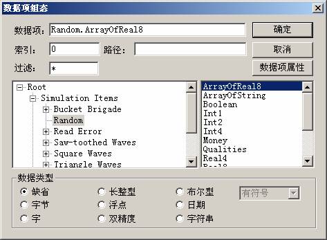

利用数组访问能力提高通讯效率
OPC接口是基于COM机制实现的,因此OPC服务器可以将一个数据项与一组数据相关联。例如:OPTO的OPC服务器就实现数组数据项访问方式。通过数组访问方式OPC客户程序不仅可以用一个数据项一次从OPTO的OPC服务器获得一组数据,也可以使用OPTO的OPC服务器以数据块的方式一次从控制器获得多个数据,从而增加通讯效率。
为了充分发挥OPC服务器的性能,紫金桥OPC驱动实现了这一功能。它的设置过程如下所示:
当使用OPC驱动进行数据项连接时,点击“增加连接项”按钮时会出现如下所示对话框:
在“数据项”中输入数组的名称,然后在“索引”中输入当前连接在数组中的序号(序号是从零开始的),则可以对数组进行拆分与数据库中的点参数相关联。
