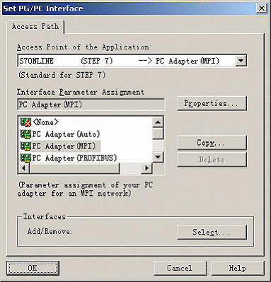

(1)在桌面执行菜单命令“开始→程序→PRODAVE_S7→PG-PC Interface”,打开接口参数设置对话框。
图2 PG/PC 接口设置
(2)选中接口参数配置列表框中的“PC Adapter(MPI)”,在上面的“Access Point of the Application(应用程序访问点)”列表框内选择“S7ONLINE(STEP 7)”。点击“Properties...”(属性)按钮,打开属性对话框。将“MPI”栏中的“Transmission Rate”(波特率)设置为187.5 kbit/s,其他参数可以采用默认的设置。在“Local Connection”选项卡的“COM Port”选择框中设置实际使用的PC 串口的编号,波特率可以设置为19.2kbit/s。
