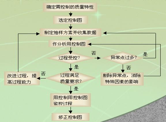

SPC即统计过程控制(Statistical Process Control)。SPC主要是指应用统计分析技术对生产过程进行实时监控,科学的区分出生产过程中产品质量的随机波动与异常波动,从而对生产过程的异常趋势提出预警,以便生产管理人员及时采取措施,消除异常,恢复过程的稳定,从而达到提高和控制质量的目的。
控制图是统计质量控制的基本工具,是一种把代表过程当前状态的样本信息与根据过程固有变异建立的控制限进行比较的方法。其主要用途是提供一种手段,以评估生产运行或管理过程是否处于“统计控制状态”。
控制图提供了一种评估和监察过程是否达到或维持“统计控制状态”的简单图示方法。判定方法是从一系列有序的样本或子组中得到统计度量值或图像与控制限进行比较而作出判定。根据判定的方式、数据的性质以及使用统计量的类型设计了不同种类的控制图。“统计量”一词强调,由于受抽取样本或测量过程本身的固有误差影响,样本观测值具有固有抽样变异性。

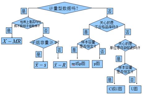

选择合适的控制图
计量型控制图

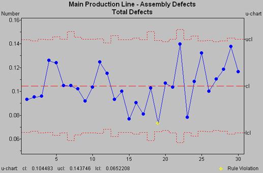

U图如下所示:
紫金桥SPC
