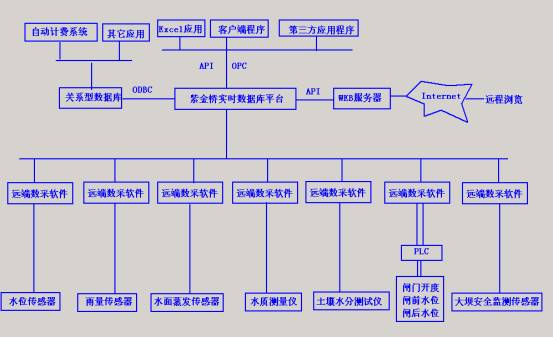

2、系统的设计和实施 基于以上情况我们提出了基于紫金桥实时数据库平台的大型灌区信息化管理系统。该系统系统由以下子系统组成:水情测报系统、雨情测报系统、水量蒸发系统、水质检测系统、土壤水分检测系统、闸门自动控制系统、大坝安全检测系统、自动计费系统等。其系统结构如下图所示:
灌区信息化管理系统的所有子系统的现场数据由分布在整个灌区的现场传感器进行数据采集,并由远端的RTU或者其它智能设备送至远端数据采集软件中,远程数据采集软件在本地存储显示并上传至紫金桥实时数据库中。

2.3 实时数据库实现的功能 所有现场检测的信息和基础数据最后都通过不同的通讯手段进入到紫金桥实时数据库系统中。紫金桥实时数据库平台是整个灌区信息化管理系统的核心部分,它负责数据的汇集、实时数据处理、历史数据的压缩、存储、历史数据查询、对外数据发布等功能,并通过自带的客户端程序完成人机交互,提供各种表格,实时趋势曲线、历史趋势曲线,现场画面显示等各种用户定制完成的功能. 紫金桥实时数据库还可以把一部分相关数据发送到web服务器上,提供给有权限的管理人员在灌区局域网上或者在Internet上,通过IE浏览器访问现场实时数据和历史数据。紫金桥实时数据库还具有与各种关系数据库无缝连接的功能,通过ODBC接口把一些计费管理需要的数据存储到关系数据库(ACCESS 、SQL Server和ORCAL等)中,由自动计费系统进行统一管理并生成各种单据。同时紫金桥实时数据库平台还为其它第三方应用软件系统提供标准的开放式接口如OPC、DDE等,以保证整个系统的开放性和灵活性,以及用户使用的方便性.
