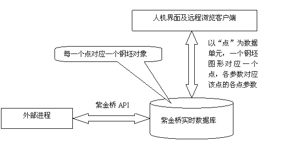

结构框图
系统的结构框图如下:
外部程序通过调用API完成对“钢坯点”的控制,每一个“钢坯点”对应一个钢坯对象,并在人机界面(或远程客户端)以图形的方式显示。
