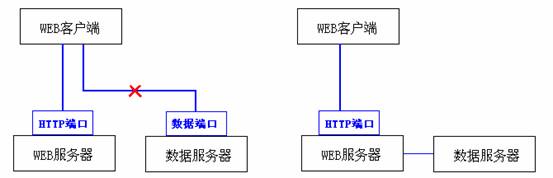

二、无需另外的数据通信端口
普通的web访问,页面使用HTTP端口80,数据通信使用1998。网络防火墙一般会屏蔽掉数据端口1998,尤其是通过internet访问,特殊的端口的使用会给Web访问带来很多困难。针对这种情况,紫金桥软件将数据通讯并入HTTP端口,让Web访问畅通无阻。
上图是web通信示意图,从图中可见,新的Web数据访问只使用单一的HTTP端口。

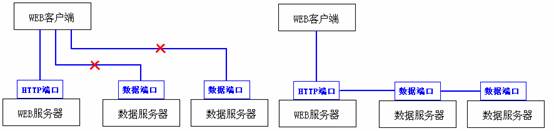

通信转发功能
通过Web服务器除了能够完成本地数据通信,还能转发对局域网内的其他数据库请求。这样多个数据服务器通过单一的固定IP即可实现网上发布。如下图所示:
左边的是原来的数据通信路线,右边的是新的通信路线。
对于固定IP只有一个,而数据服务器为多个的情形,数据发布时,原来的做法时:将其他服务器的数据集中到一个汇总服务器中,然后对汇总服务器进行发布。这样就需要额外的数据汇总工作。而通过紫金桥扩展Web功能,无需关心有多少服务器,只要发布的数据服务器与其他数据服务器彼此连通,所有数据都可以通过这个发布服务器进行访问。

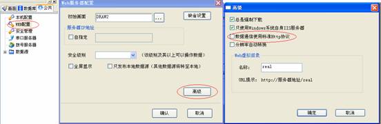

  • 进入开发环境,在导航树中选择“本地/Web配置”,出现如下对话框:

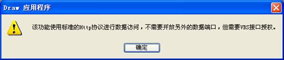

  • 单击“使用标准Http协议”,将出现如下提示框:
Windows-IIS需要使用紫金桥软件的VBS接口与紫金桥数据服务器进行通信,所以需要VBS授权。

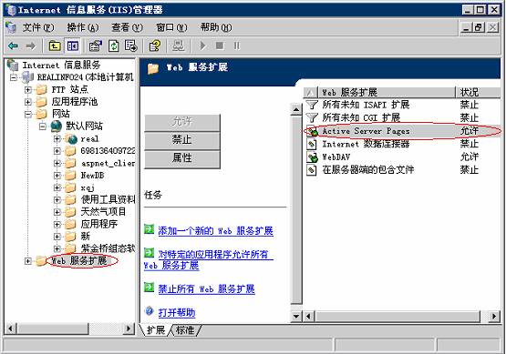

1、启用Web服务器扩展服务
Windows? Server 2003 IIS在默认情况下,IIS 只为静态内容提供服务 - 即,ASP、ASP.NET、在服务器端的包含文件、WebDAV 发布和 FrontPage? Server Extensions 等功能只有在启用时才工作。可以通过对 IIS 管理器中的 Web 服务扩展节点进行操作来配置这些请求处理程序(称为 Web 服务扩展)。
注意:您必须是本地计算机上以管理员帐户登录。
启用Web 服务扩展
  1. 在 IIS 管理器中,展开本地计算机,然后单击“Web 服务扩展”。
  2. 在详细信息窗格中,单击要启用或禁用的“Web 服务扩展”。
  3. 要启用已禁用的 Web 服务扩展,请单击“允许”。
  4. 要禁用已启用的 Web 服务扩展,请单击“禁止”。
  5. 单击“确定”。
如下图所示:
