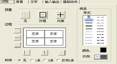

  • 当然,您也可以像excel一样来设定某个区域的边框颜色和线型

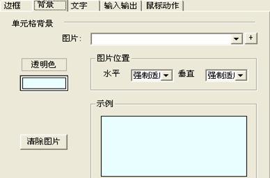

  • 同时也可以通过设置单元格背景色的方式来区分不同的工序或区域

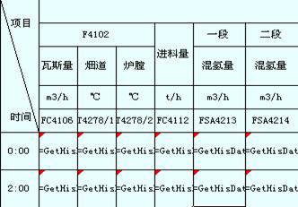

以下就是通过紫金桥自由报表3.0制作的一个实时数据显示的例子:
当然使用紫金桥自由报表3.0不仅可以显示实时数据,而且可以显示历史数据,直接使用其“关联批量历史”功能还可以一次性关联多个历史数据,如下所示:
其中时间表达式中的Tm可以是其它变量或表达式,其值夜可以通过脚本动态地修改,以获取不同时间段内的数据。

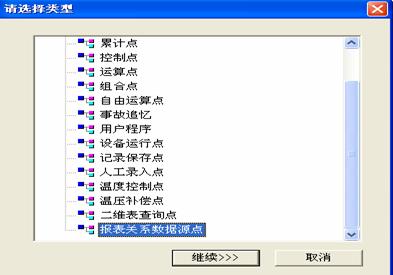

首先我们需要建立关系数据库源点:进入点组态管理界面新建一个点,选择点类型为“关系数据库源点”:
建立好的关系数据库源点属性如下:

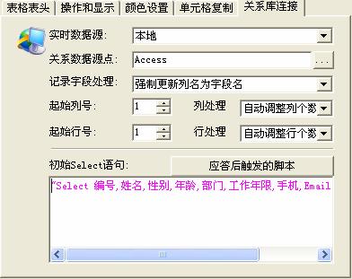

当我们通过自由报表与关系数据库连接时的组态界面如下:
我们在此制定自由报表与关系数据库的连接,同时可以设定初始查询语句,您可能已经注意到此处的初始SELECT语句是直接使用的T-SQL语句格式。是的,假如您希望直接通过T-SQL语句实现与关系数据库的通讯,那么自由报表与关系数据库源点的组合将是您的最佳选择,此时您可以不再需要去组织和修改绑定表了。
