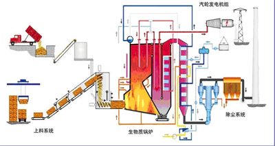

       1  安能热电集团宜城生物质发电2*12MW机组工程DCS项目介绍
        该工程建设规模为2台华西能源工业股份有限公司的75t/h生物质焚烧锅炉和2台青岛汽轮机厂的15MW抽凝式汽轮发电机组。给水系统采用单母管制系统,设3台电动给水泵,2台除氧器。回热系统采用两级高压加热器,一级除氧器和两级低压加热器组成五级回热系统。汽凝结水系统为母管制,设3台凝结水泵,正常为两台运行,一台备用。
        本工程主要燃料为秸秆,烟风系统采用单风机系统,锅炉设送风机、引风机各一台。锅炉点火采用天然气点火。锅炉设置一套连续排污及定期排污系统。
        本工程为2炉2机母管制机组,采用机炉电集中控制方式。2炉2机及循环水系统的控制设在一个集中控制室内。操作台由LCD操作员站组成。DCS的机柜也设在机炉电集中控制室。部分机柜可能安装在现场,安装在现场的机柜必须能适应现场的工况条件,现场不设空调等设施。
        生物质发电系统图如下:

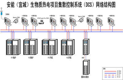

        2 NT6000系统配置

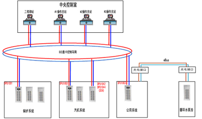

        NT6000 DCS控制系统由人机界面MMI(操作员站、工程师站)、控制网络(ENET)、分散处理单元DPU(KM940)、I/O网络(EBUS)和IO模件组成。本次工程单台锅炉配置了1对KM940冗余控制器和2台操作站、汽机配置了1对KM940冗余控制器和2台操作站、公用系统配置了1对KM940冗余控制器和2台操作站。DCS网络配置图如下:
        由上图可以看出DCS网络是完全对等的网络结构,数据传输采用组播上行方式,克服了客户机/服务器等网络主-从依赖的缺欠。此外双环形网络在物理地址上是完全分开的,这就保证了任何一网络发生异常不会影响到另外一层,在保证了最大限度的冗余的同时将网络故障影响到机组正常运行的几率降到最小。
        公用系统中的循环水系统采用远程IO柜的方式,NT6000 V3A系统IO模件采用了金属密封的模块化结构具有良好的散热及电磁屏蔽性能,能较好克服现场复杂环境产生的干扰。远程IO柜采用光纤通讯介质,提供了较高通讯速率的同时,也能避免周围环境产生的电磁干扰,保证了远程IO柜正常运行。
        NT6000 V3A系统冗余控制器KM940采用了双核400MHZ RISC 8247芯片,内置航天级实时操作系统-VxWorks,平均控制周期小于50ms。10ms的快速处理能力,适应FSSS、ETS等快速应用场合。该控制器极限工作温度为-40℃~120℃,能适应各复杂的工作环境。

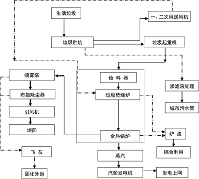

        1 重庆三峰卡万塔江苏泰兴垃圾发电厂简介
        该项目属于改造项目,此次纳入DCS控制范围的有锅炉、公用系统(除氧给水)以及锅炉电气。改造的垃圾焚烧炉日处理垃圾量300吨,采用1条从德国马丁公司引进技术的垃圾焚烧线,每天24小时连续运行。工艺方框流程如下图所示:
图1 垃圾焚烧发电厂工艺流程图

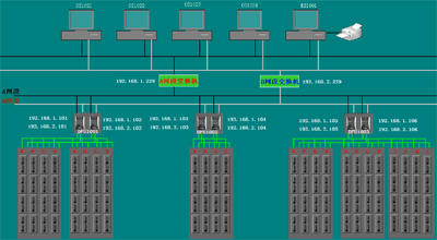

        2 NT6000 控制系统配置结构简介
        NT6000控制系统(DCS)由人机界面MMI(包括操作员站和工程师站)、控制网络(ENET)、分散处理单元(DPU)、I/O网络(EBUS)和I/O模件等部分组成。
        另外,DCS还通过Modbus或Profibus分别与空压机系统、燃烧系统、液压系统、吹灰系统、除尘系统等进行通信,操作员能直接在DCS画面上对这些系统进行监视操作。
图2 DCS系统配置图
        DCS控制系统由3对DPU共6只机柜组成,所有机柜均布置于电子设备间,本套DCS网络配置简单,只有一层控制网,各个机柜之间的通讯通过控制网完成。IO网络在机柜内部,通过预制电缆实现控制器与IO卡件的联接,施工方便,布线明显。机柜内部只有少量的布线,结构清晰,空间大,由于内部机柜布线少、联接方便、IO卡件通过接插件联接等工艺,保证了机柜内部接线错误可能性很小。

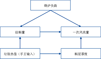

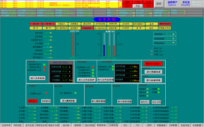

        3 垃圾焚烧炉的自动控制
        垃圾焚烧炉的自动控制,难点在于燃烧的自动控制(ACC),由于锅炉负荷、垃圾热值、给料量、一次风流量、料层厚度之间存在较强的耦合性,如何做好这些参数的解耦,是燃烧自动控制的关键。
        ACC控制方案主要通过ACC计算、主蒸汽流量调节、一次风流量调节、垃圾层厚调节、推料器和上下炉排速度控制、热灼减量和燃烧位置控制、炉膛温度和炉膛出口氧量控制、垃圾平均热值计算等控制回路,实现对垃圾焚烧炉燃烧的自动控制。
        在ACC控制方案中,各个控制回路通过串级模式、自动模式或手动模式(由操作员根据焚烧炉的运行情况进行选择)对控制器的设定值或输出值进行无扰切换控制,保证在焚烧炉任何情况下,都有合适的控制模式。
        串级模式C:调节器的设定值是通过控制回路的计算值。
        自动模式A:调节器的设定值是操作员手动设定值,输出值是控制回路的计算值。
        手动模式M:调节器的输出值是操作员手动设定值。
        从C-A、A-C、A-M、M-A都采用无扰切换原则,保证输出不产生跳变。
图3 垃圾焚烧炉ACC
