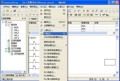

硬件参数设置可以通过PLC自带上位机软件 ControlStar实现。
- 打开工程管理器。
- 在PLC 与ControlStar通信的情况下,双击“系统块”弹出系统块设置界面如下图所示。

5.然后将系统块下载到 PLC 即可。

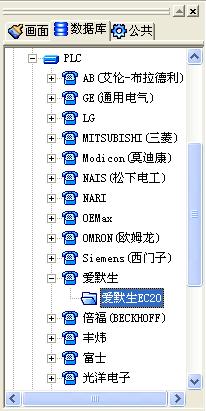

进入工程组态界面,在导航器—>数据库—>设备驱动—>PLC—>爱默生下,能够看到有爱默生EC20,如下图所示:

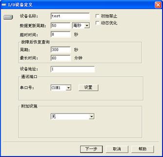

双击“爱默生EC20”弹出设备定义对话框,在这里指定设备名称,数据更新周期,超时时间,设备地址等,如下图所示
设备名称:长度不能超过8个字符的任意字母或数字的组合。必须唯一,最好是与PLC相关的内容。
数据更新周期:是数据更新一次的最小周期,而实际更新周期取决于PLC和计算机通讯的速度。
超时时间:与PLC通讯时,等待应答的时间,如果超过这一时间没有应答数据则为超时,同一设备连续超时3次,认为PLC故障。
设备地址:即PLC站号,范围1—31。
在通讯端口处选择串口号,点击“设置”按钮,弹出如下对话框:

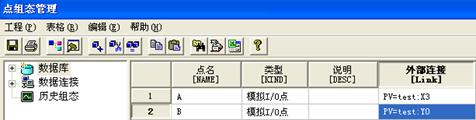

在导航器—>数据库页->点组态:
双击“点组态”弹出数据库点组态管理窗口,
双击图中所示的位置,创建一个模拟IO点,
双击外部连结项,弹出组点连结对话框,如下所示:
