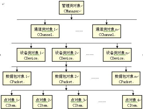

首先我们先简单看一下调度程序所管理的对象。如下图所示
每一个调度程序都会创建唯一的管理类(CManager)对象来管理着所有的其他对象,该对象同时管理着一系列的通道对象。所谓的通道(CChannel)对象其实是一系列的通讯介质的抽象,比如一个串口就可以抽象为一个通道对象,再比如一个网络的端口也可以抽象成一个通道对象。调度程序的通道对象隐藏了各种通讯介质的差别,驱动编制者可以不用关心通道的具体细节。在每一个通道对象的内部又管理着若干的设备(CDevice)对象。这种关系可以这样来理解,比如我们在计算机的Com1口上通过Rs485总线联结了3台设备,在Com2口上联结了一台设备。那么调度程序在运行时就会首先创建一个CManager对象,然后再创建两个CChannel对象让CManager对象来管理,它们分别对应Com1和Com2口。然后在Com1对象内创建三个CDevice对象和三台设备相对应,在Com2对象内创建1个CDevice对象。在CDevice的下一级是包对象(CPacket),设备采集数据的时候总是以包为单位进行采集。在包对象的内部又包含着若干的点(CItem),一个点对应着一个从实时数据库位号到实际设备的连接,从设备中采集到的数据首先被放到点中,然后才送入实时数据库中去的。

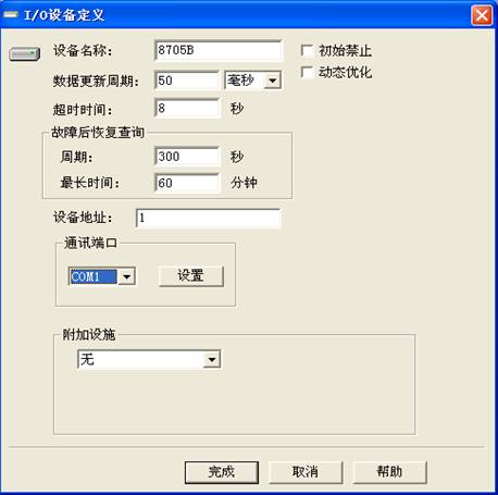

双击该选项,将会弹出定义设备对话框,如下图所示:
可以看到在此对话框中需要我们输入设备名称,调度程序就是使用设备名称来得到设备配置的。同时还可以看到在此对话框中需要我们输入设备地址,选择并配置通讯端口。此对话框由紫金桥系统提供,是一个缺省的定义设备的对话框。一些简单的设备,使用缺省的设备定义对话框即可完成定义,而一些复杂的设备就必须要求驱动程序提供进一步的设备定义。
输入任意设备名称,设备地址要和实际的青智单相仪表设备地址设置相一致,其他设置见图。
点击COM口旁边的“设置”按钮,会弹出如下所示的COM口配置对话框:
选择对应的设置,注意一定要和实际的青智单相仪表设备的设置相一致。

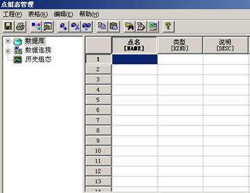

要想从设备中采集数据仅仅定义设备是不够的,必须还要告诉驱动程序,需要采集设备中的那些位置的数据,这就需要进行组点连接。
把导航器切换到数据库页,可以看到在该页下有“点组态”项,如下图所示:
双击“点组态”项即可进入点组态管理。

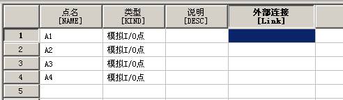

在点组态管理器中使用鼠标双击点名下的空白处,如下图深蓝色方块所示:

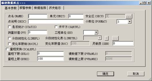

即可弹出点定义对话框:

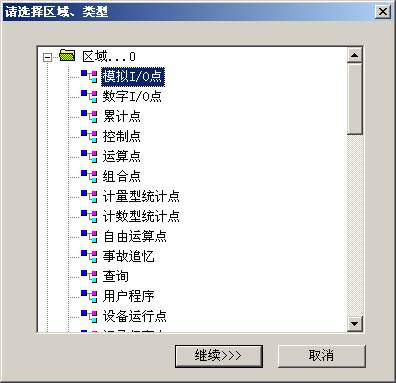

选择“模拟I/O点”并点击“继续”按钮,会弹出如下图所示的对话框:
在点名处输入需要创建的点的名称,比如A1,并点击确定即可完成一个IO输入输出点的定义。
点击“复制”按钮,并连续点击“粘贴”按钮可以迅速的复制刚才创建的点。

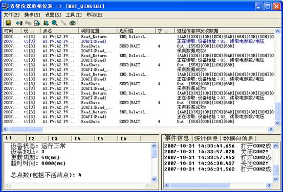

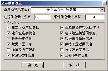

系统运行之后,在计算机的右下脚点击图标将出现如下画面:
单击“青智仪器单相仪表”,可以看到驱动程序的运行情况。如果您采集的数据出现问题可以根据此处提示信息进行驱动的调试及相应修改。
如果您没有看到如上图所示的驱动显示,请在驱动程序中选择菜单“设置/显示设置”并在显示设置对话框中进行如下的设置即可。

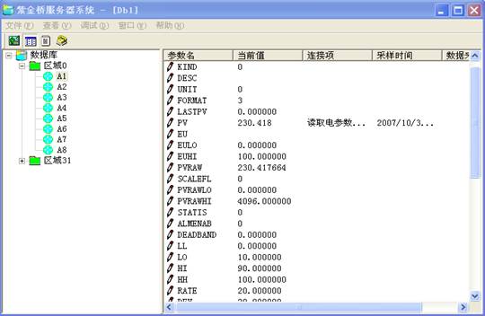

如果您在驱动程序中看到采集运行正常那么请您单击“数据库”,显示实时数据库的运行界面。
在对应点的PV参数处即可看到采集的当前值。通过双击并输入新的当前值,即可对参数进行更改,但是在更改前请先确定该参数具有写属性。
