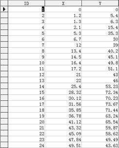

我们的示例Access库的名字是CurveData.mdb,已经复制到了工程目录下面的SQL中(复制到工程目录下的好处是即使更改了工程目录的位置,甚至更改了工程目录的名字,仍然无需更改工程本身就可以连接该Access库),在这个Access数据库中有一个数据表名Data,它的内容如下所示:

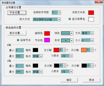

双击自由曲线可以看到如下所示的设置框:
点击更多设置,还会看到如下图所示的更多设置框:
通过这些设置可以更改曲线的外观、分隔数、线型、阶梯连接方式、甚至还可以给曲线设置涂色,把曲线仿真成直方图的形状。具体的设置方法请参考紫金桥的自由曲线使用帮助。

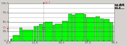

曲线如下图所示:
通过更改曲线的属性和调整脚本,还可以让曲线显示成直方图,如下图所示:
