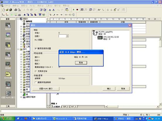

点击左侧导航栏里的“通信”图标进入通信参数设置界面。双击“双击刷新”图标找到CPU 226并确认,本地PLC的地址设为2,网络参数和传输速率按缺省设定,完成通信参数的设定。如图2所示
图2

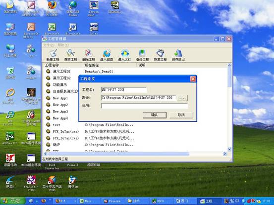

打开紫金桥软件“工程管理器”建立新工程“西门子S7 200”,与这个实例相关的上位机软件的组态文件都存在这个目录中,用户可选择保存该目录的路径。如图4所示
图4

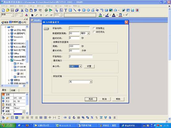

接下来点击“进入组态”按钮,进入组态画面,首先点击“数据库”标签来建立设备,在导航树里双击“S7-200(PPI)”文件夹建立新设备abc,如图5所示。参数设置为PLC 设备的地址设为2、串口号为3,串口设置按缺省即可。
图5

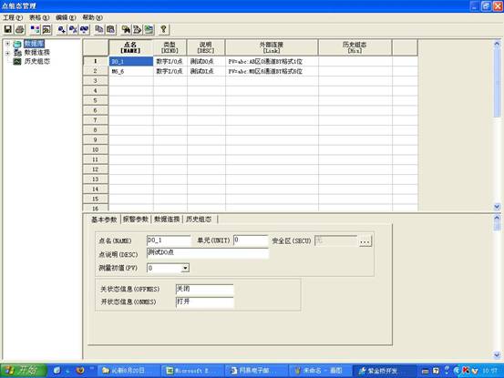

其次双击“数据库”导航树里的“点组态”图标进入点组态画面,建立两个数字I/O点M6_6和DO_1,M6_6与PLC中点M6.6连接, DO_1与PLC中点QO.1连接。如图6所示
图6

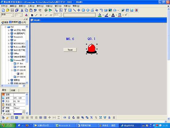

完成数据库点组态后,进行操作界面组态,在画面DRAW1上建立一个开关按钮和一个指示灯。开关按钮与数据库中点M6_6连接,指示灯与数据库中点DO_1连接。如图7所示
图7

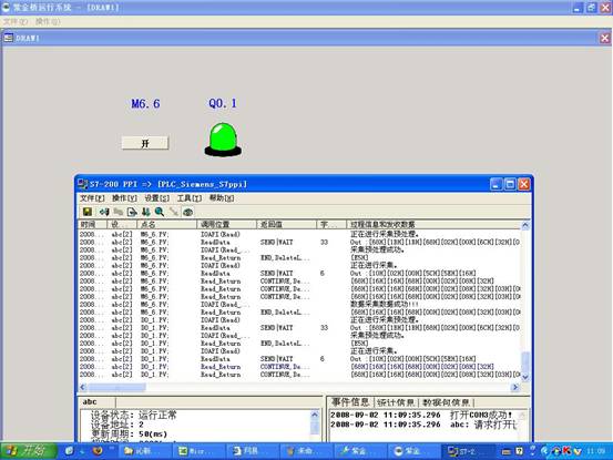

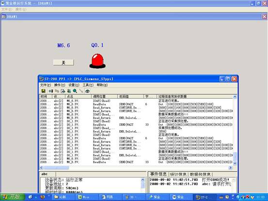

所有组态完成后点击“运行”按钮菜单栏上的一个指向右侧的绿色箭头图标,如果打开紫金桥软件的西门子200系列PPI通讯程序可以看到发送和接收的数据不断滚动,并由“采集成功”字样,证明通讯成功。如图8所示
图8
点击画面“DRAW1”上的开关按钮,则指示灯变成绿色。如图9所示
