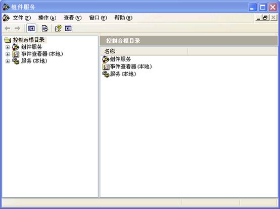

    • 在开始—运行,输入dcomcnfg,弹出如图所示对话框

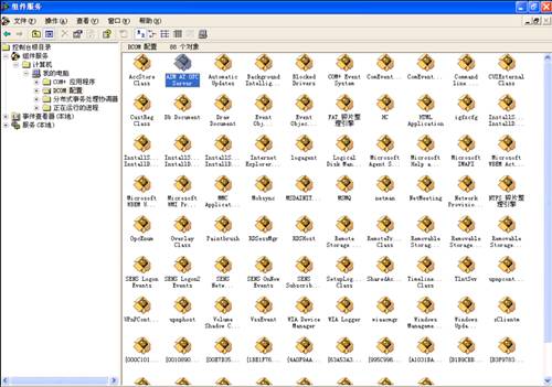

    • 依次点击组件服务—计算机—我的电脑—DCOM配置,如下图所示

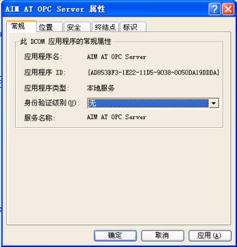

    • 选中AIM AT OPC Server,单击鼠标右键,点击属性,在AIM AT OPC Server属性中,选择常规标签,身份验证组别选择“无”选项。DCOM配置完需要重启计算机才能生效。

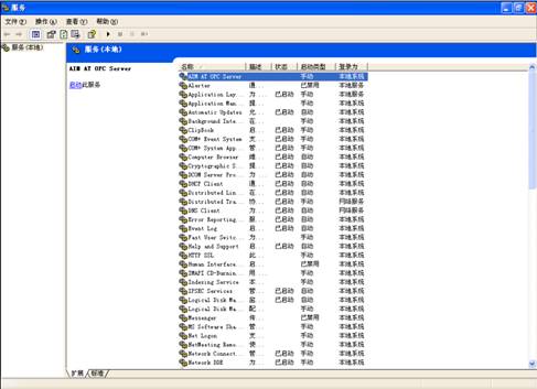

  • AIM*AT OPC Server服务配置
    • 在开始—运行,输入services.msc

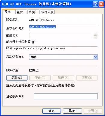

    • 选择AIM AT OPC Server,右键属性
    • 启动类型设置自动,点击启动。

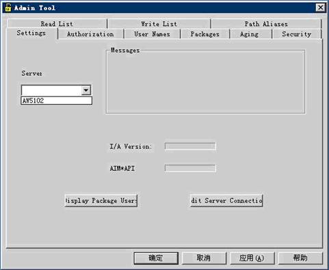

  • AIM*AT API设置
    • 打开Api admin工具
    • 在Server下拉列表框里选择AW工作站的对应机器名,AW5102。
    • 正常情况下,此处的AW5102会是软件通过广播自动搜索到的,如果没有搜索到,可以在“Edit Server Connection”中添加,具体方法可参考其它相关资料。如果选择AW5102后,Messages显示” cannot connect to server”,检查是否能ping通AW,如果不能检查物理连接和ip配置,确保PC与AW之间的物理连接通畅,并且PC机与AW第二块网卡的ip在同一网段。

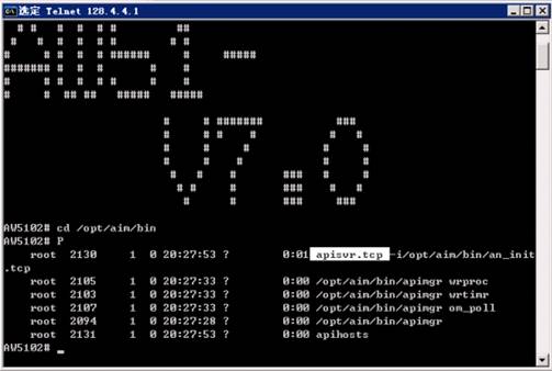

    • 如果能ping通,则需要按如下方法查看AW上的apisvr.tcp是否正在运行:
      命令行输入
      telnet 128.4.4.1(AW第二块网卡的ip)
      用户名密码:root / gnomes
      cd /opt/aim/bin
      P(回车)
      如果无apisvr.tcp进程
      运行 apistop 停止
      运行 apistart 启动
      当以上步骤执行完毕后,再次输入P(查看当前目录运行的进程),以确保如上图加亮的文件apisvr.tcp正在运行。再次运行api admin进行PC机与AW5102的连接。
PC机与AW51连接好后可以使用api admin根据I/A Series的用户手册进行一些必要配置。然后在紫金桥组态软件中使用本地OPC即可采集Foxboro I/A Series系统中的数据。
