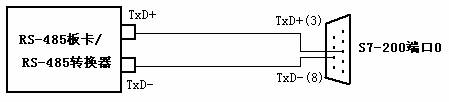

S7-200通讯端口(端口0)与RS-485板卡或RS-485/RS-232转换器之间接线,如下图所示:

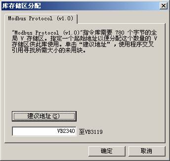

在完成前面两个指令调用后,还要为库指令使用的符号分配内存。当库指令被插入到主程序块中,在导航树“程序块”下会出现一个“库”节点。在“库”节点上点击鼠标右键,在弹出菜单中选择“库存储区”,进入“库存储区分配”对话框。
在地址框中输入分配内存的开始地址,或者通过点击“建议地址”按钮自动分配内存。注意,分配的内存不要与已使用的内存重叠。

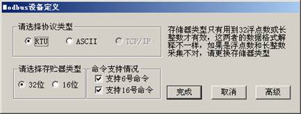

在对话框中输入设备名称、设备地址(与PLC中MBUS_INIT初始化的Addr参数一致),选择串口号,并且设置(点击“设置”按钮)端口属性,使用它与PLC中MBUS_INIT命令设置的属性一致。点击“下一步”:
在Modbus设备定义对话框中将协议类型选择为“RTU”,存贮器类型选择“32位”(即长整和浮点型4字节的数据的传送格式为高位在前,低位在后)。单击“完成”按钮,则设备组态完成。

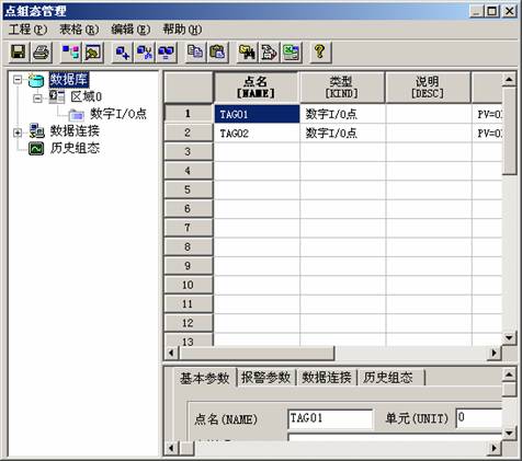

进入紫金桥开发环境,将导航树切换到“数据库”,在导航树上双击“点组态”,进入点组窗口:
选择点类型,建点,设置常规参数是点组态的基本操作,对所有应用是相同的,这里就不详细说明了。下面重点介绍一下I/O连接及与变量对应关系。
这里以模拟I/O点的I/O连接为例。新建一个模拟I/O点后,输入点名,切换到“数据连接”属性页:
从该属性的设备列表框中选择在上一步骤中建立的设备(如:MOD),点击“增加连接项”按钮,进入“Modbus组点对话框”:
