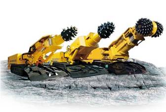

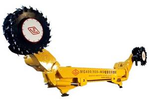

采煤机一般有前后两个截割电机,功率基本前大后小,主要靠电牵引移动,统一由一个电控箱集中控制,在采煤机的中部位置,矿用采煤机电压一般为AC 660V、AC 1140V两种,工作电流一般为AC 200A、AC 600A两种。
煤矿采煤机     煤矿掘进机
                      采煤机                                                              掘进机

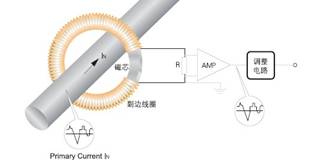

    交流电流变送器基于电磁感应原理(互感原理),被测电流IN流过导体时,导体周围产生电流成比例的磁场,该磁场由副边线圈测量,其输出电压VH与被测电流IN成正比,通过电子电路放大、整形并确定为需要的标准信号VM,此信号精确反映原边电流有效值。
电流变送器原理图柏艾斯无源电流变送器外形
                         电磁感应原理示意图                                     JIE-C46外形

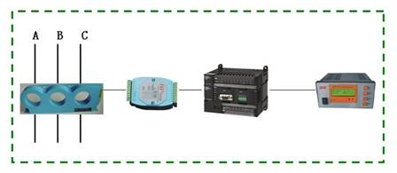

为使操作人员对采煤机的工作状态实时的进行了解、掌握,我们推出一款三相穿孔交流电流变送器,主要针对动力线三相电流进行监测,包括前后截割电机及牵引电机进行采样,信号在输入采集模块转化为数字量,接着送入PLC主机单元,用以执行电气保护及中文屏数据显示。因为此三相电流变送器具有低成本、占用空间小、耐强震、等诸多优点,在各种煤矿机械上得到了良好的应用。
