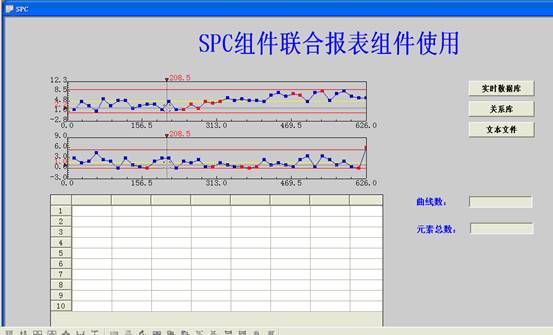

关闭点组态管理界面,进入开发界面;并且新建立一个窗口;

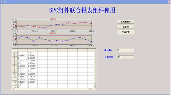

拖入spc组件和报表到窗口,并命名spc组件名字为”MySpc”,报表为”Rpt”;

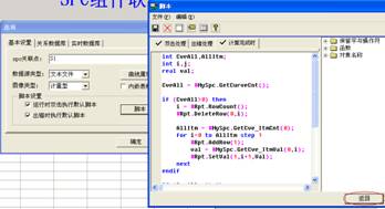

设置spc组件的属性,点击下图脚本按钮
输入如下的脚本到计算完成时标签:
int CveAll,AllItm;
int i,j;
real val;
CveAll = #MySpc.GetCurveCnt();
if (CveAll>0) then
i = #Rpt.RowCount();
#Rpt.DeleteRow(0,i);
AllItm = #MySpc.GetCve_ItmCnt(0);
for i=0 to AllItm step 1
#Rpt.AddRow(1);
val = #MySpc.GetCve_ItmVal(0,i);
#Rpt.SetVal(1,i+1,Val);
next
endif
if (CveAll==2) then
AllItm = #MySpc.GetCve_ItmCnt(1);
if(#Rpt.RowCount()<=i) then
#Rpt.AddRow(1);
endif
val = #MySpc.GetCve_ItmVal(1,i);
#Rpt.SetVal(2,i+1,Val);
next
endif
#MyTxt1.Text = IntToStr(CveAll,10);
#MyTxt2.Text = IntToStr(AllItm,10);
//脚本完
完成后,点击返回按钮,然后确定。
以上脚本详细解释,
#MySpc 为 spc 组件的名字, GetCurveCnt函数是得到目前有几个曲线。
根据这个值,在报表里面决定显示几列数值。
#Rpt.AddRow(1);
next
这部分代码显示第一列数据,GetCveItmCnt() 是得到某个曲线的点数。
GetCve_ItmVal()得到某个点的具体数值。
运行效果见上图。
上下的红线表示UCL与LCL、中间的黄线表示 CL ,蓝色的点表示正常范围、红色的点表示控制得不好。
这样不但可以看到图形,还可以得到每个点的详细数据。
