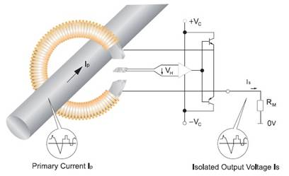

1)霍尔电流传感器的原理
霍尔电流传感器基于磁平衡式霍尔原理,即闭环原理,当原边电流IP产生的磁通通过高品质磁芯集中在磁路中,霍尔元件固定在气隙中检测磁通,通过绕在磁芯上的多匝线圈输出反向的补偿电流,用于抵消原边IP产生的磁通,使得磁路中磁通始终保持为零。经过特殊电路的处理,传感器的输出端能够输出精确反映原边电流的电流变化。
霍尔闭环电流传感器原理图
                                          霍尔闭环电流传感器原理图

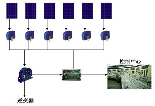

我公司生产的霍尔电流传感器种类较多,且光伏行业使用传感器的类型也不一致,基本是HIA-C01和HIB-C15两种闭环原理的霍尔电流传感器较多,基本应用方式是HIA-C01霍尔电流传感器检测前端每一块电池板的发电情况,输出信号给信号采集装置,由信号采集装置经过采集、信号转换等步骤,有线传输至控制中心,由控制中心统一对各个阵列的发电情况进行监控,如下图:
霍尔电流传感器应用框图
                                                     柏艾斯霍尔闭环电流传感器应用框图
