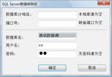

我们在紫金桥中创建一个关系数据源点,让该点连接“测试数据源”数据库,如下图所示:

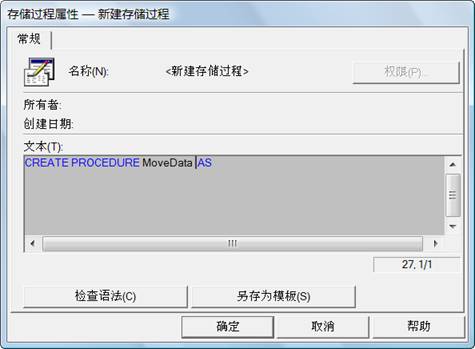

在“测试数据源”库中创建一个存储过程,如下图所示:
点击确定即可创建存储过程。

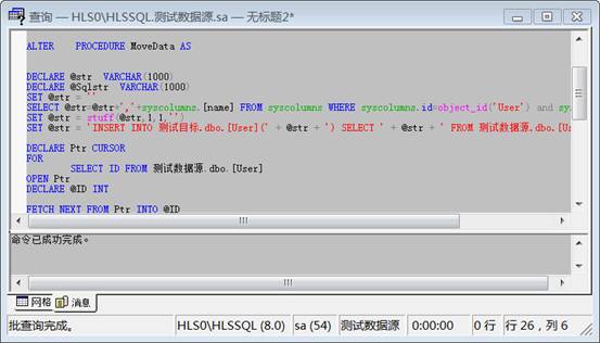

打开SQL查询分析器,选中相应的存储过程,右键菜单选择编辑功能,如下图所示:
在此处输入如下的代码:
