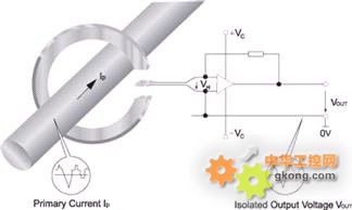

2.2 开环霍尔电流传感器的工作原理
                    原理图2
                            霍尔开环原理
当原边电流Ip穿过带有气隙的聚磁环,放在气隙中的霍尔元件会检测到与电流大小成比例关系的磁通,并输出小电压信号,该电压信号被放大器放大,即可输出与原边电流信号相位相一致的电压波形,该波形能够真实的反映原边电流的大小及变化。
开环霍尔电流传感器的应用很广泛,主要是有以下几个重要特点:1.体积小 2. 过载能力强 3.简单可靠4.容易做成开口型

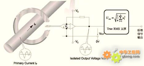

2.4 基于霍尔开环电流传感器以及真有效值测量原理的真有效值电流变送器
原边电流通过带有气隙的聚磁材料,霍尔元件感应到磁场的变化,输出的微弱电压信号经过放大处理后进入真有效值芯片进行处理,最终传感器输出标准的电流或电压信号,如工业标准信号,DC 4-20mA,DC 0-20mA DC 0-5V,DC 0-10V.
原理图3
                        基于霍尔开环原理的真有效值变送器

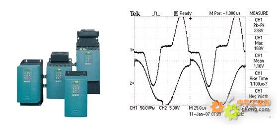

  因为在玻璃加热加工行业以及其他需要用到冶炼炉的行业,大部分都需要用到调功器产品,对电流进行控制以达到控制炉温的目的,这里常用的调功器普遍使用调相角的方法来调节电流的有效值,也就是调节了温度。此时电流的波形已经是非标准的波形了,不是标准的正弦波,不能被互感器等精确捕获,从而无法计算出真正的电流有效值来。霍尔传感器能测量各种波形,包括非标准的正弦波形。
                    波形图
                调功器产品外形                                                      经调功器输出的电流波形

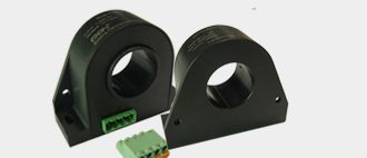

为了更好的控制炉温,需要更加准确的控制电流的大小。该客户为亚洲最大的工艺品玻璃厂,生产的产品绝大部分出口到欧洲,因此对品质的要求极为严格,传统的互感器测量已经无法适应现代调节设备的要求,必须寻找一种能够精确测量各种波形,并对各种复杂波形进行真有效值计算输出的产品,才能满足其精确测量,准确控制的要求。柏艾斯的产品正是基于这样的开发理念,使用能够测量各种波形的霍尔原理,再通过专业的真有效值计算芯片,最终输出搞准确度的输出结果,经过测算,在现场的测量结果显示,不带真有效值计算的互感器产品输出值较能够测量含有直流成分的复杂波形的真有效值产品所测的数值小20-30%,误差很大,难以对原始电流进行准确的PID调节。PAS的真有效值产品与FLUKE 现场便携式真有效值仪表数值几乎相同,从而证明了在玻璃加工行业,以及需要调功器输出测控的行业,真有效值测量的必要性。
真有效值外形图
                   真有效值电流变送器外形
