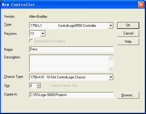

点击 “File” -> “New…”,新建Controller。弹出如下图所示对话框:
选择PLC控制类型、版本号、底板类型,设置完名称,点击确定。

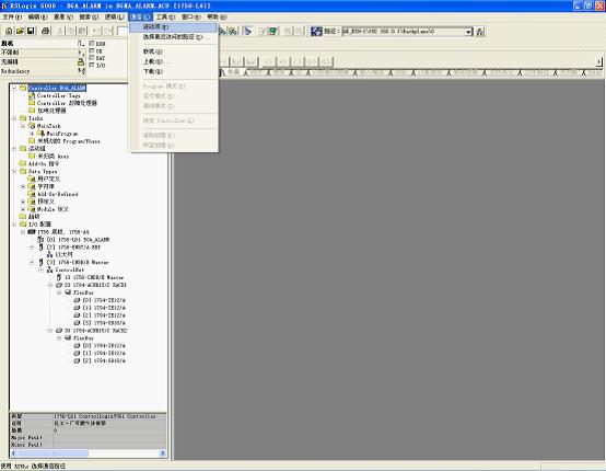

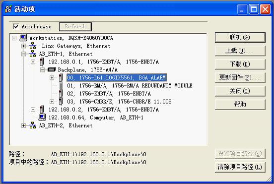

点击菜单“Communications”-> “Who active” 或者 单击按钮,弹出如下图所示对话:
选择AB_ETH-1,Ethernet中的CPU模块,点击按钮,联机。

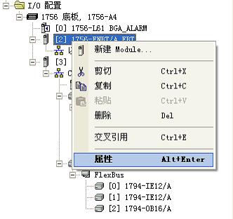

1756-EN2T IP地址为硬拨码。IP地址为:192.168.1.xyz。其中x、y、z通过硬拨码配置。

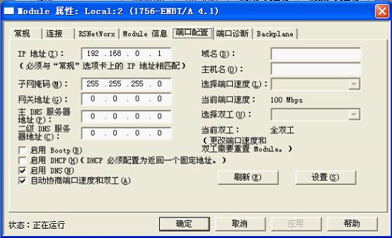

1756-ENBT以太网卡需用RSLinx 配置PLC网卡地址:鼠标右键单击1756-ENBT/A,在右键菜单中选择属性,如下图所示:
点击属性后,弹出以太网属性对话框,如下图所示:
在此查看或配置以太网模块IP地址、子网掩码、通迅类型等信息。

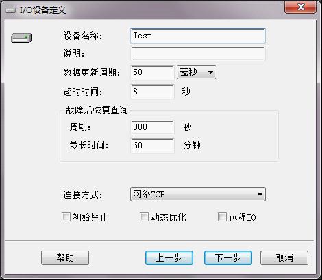

启动紫金桥开发系统,点击数据库->设备驱动->PLC->AB(艾伦-布拉德利)。双击ControlLogix(以太网),弹出如图所示对话框:
设置设备名称,点击“下一步”按钮:

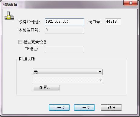

输入与计算机连接的PLC以太网口IP地址和端口号,点击“下一步”按钮。
(端口号默认为:44818)

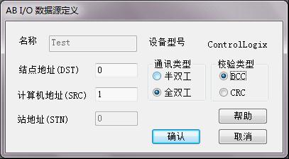

结点地址(DST):PLC的站地址,由于AB系列PLC 的型号不同,设备地址的范围不同,所以对于某一型号设备的地址范围,请见相关硬件手册。可通过编程软件RSLogix5000来设定PLC的地址。
计算机地址(SRC):上位机在AB网络中的地址。
站地址(STN):该站的地址默认值为0。
