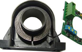

5. 放入磁芯中组装 (Assembling)
将焊接好端子的电路板放入外壳中,等待初调。
                                                电流传感器组装
                                   电流传感器装磁芯
                                                        放入磁芯,焊接引线

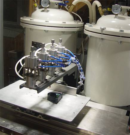

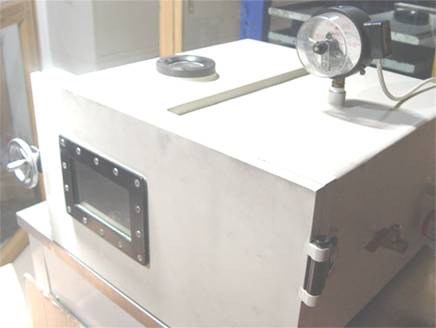

7.灌胶 (Potting)
   为保证灌注量一致性,柏艾斯采用双液灌胶机械精准自动灌注。为防止气泡产生,影响电绝缘性能及外观品质,必须采用抽真空装置真空除泡。
                                               真有效值电流变送器灌封
              真有效值电流变送器灌胶
                                                 自动灌胶机定量浇注
               真有效值电流变送器真空脱泡
                                            抽真空箱用于去除灌注胶内的微小气泡

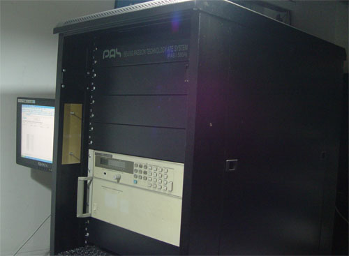

8. 调试(Adjustment)
因为霍尔传感器可以测量直流及交流,为保证精度,须双向直流调节,全量程逐次逼近,反复调节,是工艺中最复杂的工序之一。柏艾斯采用世界一流的大功率可编程电流源,以及高精度数字通讯台式表和工控计算机组成的ATE自动化测试系统(PAS AUTOMATIC TEST EQUIPMENT SYSTEM)以提高产品的一致性和可靠性。
                                                       真有效值电流变送器调试
                 真有效值电流变送器调试ATE系统
                                                             ATE 自动测试系统

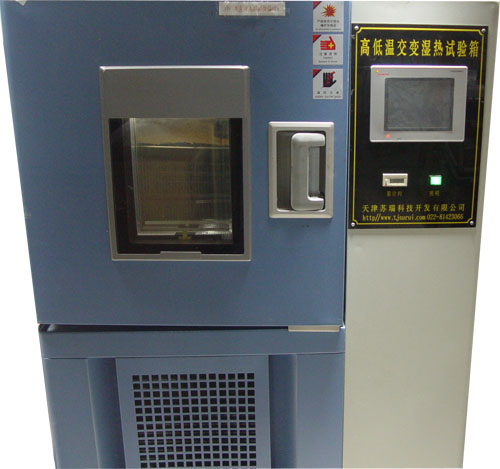

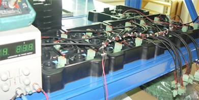

10. 老化 (Aging)
柏艾斯大部分产品均需老化12-72小时,包括高温老化以及常温老化,从而确保品质。
                                    真有效值电流变送器老化
真有效值电流变送器老化
                                                            高温老化
                  真有效值电流变送器常温老化
                                                             常温老化
11. 再检验 (Re-checking)
        老化的作用是消除机械应力和电应力,同时避免早期失效,经过老化后要进行重新检验。

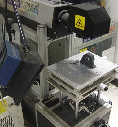

12. 激光打标 (Laser marking)
        因为真有效值电流传感器产品的工作温度通常在-40-85℃之间,温差很大,贴标签很容易脱落,柏艾斯使 用半导体泵浦激光打标机,不仅提高了外观品质,同时也提高了加工柔性和加工效率。
               真有效值电流变送器打标
                                              激光打标机在工作

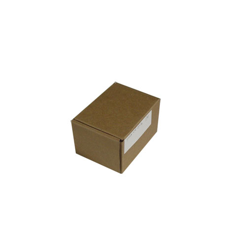

13. 包装入库 (Packaging)
        最后阶段是扫码包装入库及发运流程
真有效值电流变送器包装         真有效值电流变送器包装盒

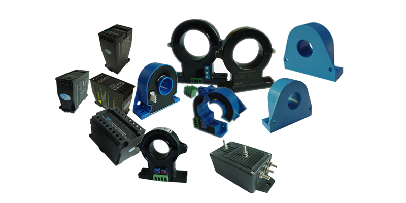

       以上过程只是整个真有效值霍尔电流传感器制作过程的一小部分,可见任何一个高品质的产品都需要大量专业设备的介入,很多人付出很多辛苦的劳动。作为专业电参数隔离方案提供商,柏艾斯正积极为社会奉献多种高品质电量传感器产品及服务。
                                              柏艾斯科技
                    北京柏艾斯电流传感器全家福
