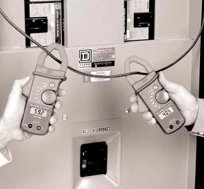

图1 一个电流两种读数,你相信哪个?图中的回路为一个有畸变电流的非线性负载供电。真有效值卡钳式电流表(左)上的读数是正确的,而平均值卡钳式电流表的读数(右)比正确值要低32%。
图1所示为同一回路上的两种卡钳式电流表的读数差别。两个测量仪都运行正常,且按照生产厂家的要求进行了校准,主要的差别就在于测量方法的不同。
左边的电流表是真有效值测量仪,右边的是按有效值校准的平均值测量仪。在很好的理解它们差异所在之前必须首先了解有效值的确切含义。

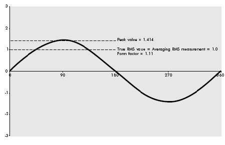

对于如图2所示的纯正弦波,有效值是峰值的0.707倍(或者说峰值是有效值的根号2, 即1.414倍)。换句话说,有效值为1安培的纯正弦波电流的峰值电流为1.414安培。如果波形值仅仅被简单的平均(对半个负波形取反),平均值就是峰值的0.636倍,或是有效值的0.9倍。图2所示为这两个重要的比例关系。
波顶因数=峰值/有效值=1.414           波形因数=有效值/平均值=1.111
                                               图2 纯正弦波
在测量一个纯正弦波(仅限于纯正弦波)时,简单的测出平均值(0.636倍峰值),再乘以波形因数1.111(即0.707倍峰值)所得到的数值是完全正确的,这个数值也被称为有效值。这种方法被广泛用于所有的模拟测量仪(此时平均值是靠线圈运动的惯性和阻尼作用来实现的)和所有旧式、仪表和大多数电流表数字万用表上。这种技术被称为“平均读数,按有效值校准”的测量方法。

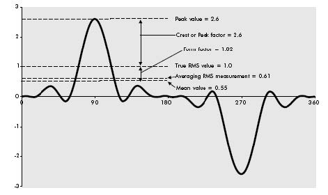

问题是这种测量方法只适用于纯正弦波,而在现实的电气装置中根本不存在纯正弦波。图3所示的波形图是一个接入个人电脑后所产生的典型电流波形图。方均根值仍然是1安培,但是峰值要明显高于纯正弦波时的峰值,为2.6安培。同时平均值则小得多,为0.55安培。
                                      图3 个人计算机的典型电流波形图

如果这个波形用“平均读数,按有效值校准”的测量仪进行测量,它的读数为0.61安培,比真有效值(1安培)少了将近40%。表1给出了两种不同测量仪对不同波形的测量值的几个示例。
真有效值仪表工作时,先采集输入电流的瞬时值平方,按时间取平均值,最后显示这个平均值的平方根值。如果能够理想地实施这种测量方法,无论是怎样的波形都能达到绝对精确。当然在现实中理想的测量是不可能实现的,有两个制约因素要考虑在内:频率响应和峰顶因数。
对于电力系统,一般测量到50次谐波就足够了,也就是说最高频率测量到2500赫兹。峰顶因数(峰值和有效值的比率)是个很重要的决定因素,较高的峰顶因数要求采用动态测量范围较大的仪表,因此转换电路的精度也就更高。峰顶因数最小应达到3。
