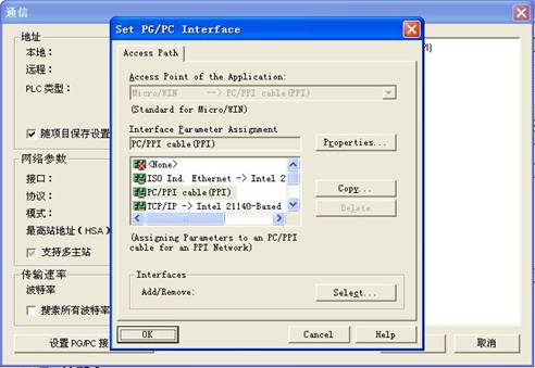

为了下载通信参数,首先应使用PPI电缆连接PLC,并设置通讯端口为PPI方式,如图:

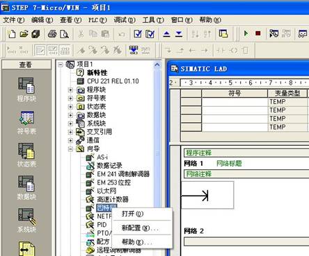

依次展开项目->向导->因特网->在右键菜单中选择“新配置”启动配置向导,如图:
单击下一步,如果出现对话框要求正确选择PLC,请按照提示正确选择即可,假如你使用的PLC类型没有出现在待选框中,请向供应商确认该PLC是否支持CP243-1以太网模块。

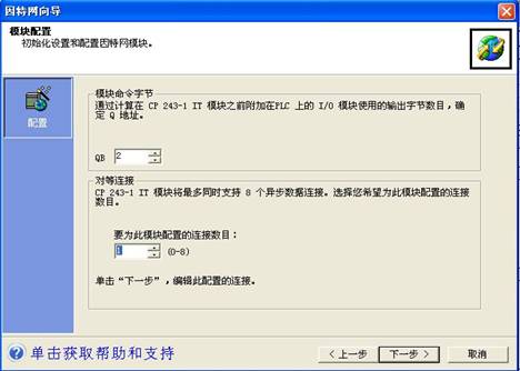

模块命令字节由系统自动生成;为了保证监控主机能与PLC通讯,至少需要配置一个连接,请在“要为此模块配置的连接数目”输入框中输入大于0小于8的数值,如图。

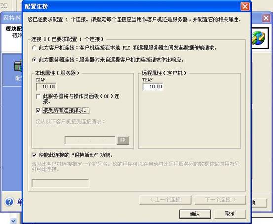

至少配置一个连接为服务器连接,并使其“接受所有连接请求”复选框处于选中状态。
所有配置完成之后必须下载到PLC中,PLC重启后配置生效。

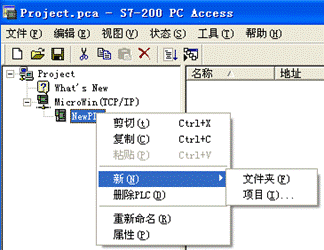

启动PC-ACCESS,新建一个项目。由于刚才在STEP 7-MicroWIN已经设置通讯端口为TCP/IP,现在无需重新设置通讯端口了,在“MicroWIN(TCP/IP)”上单击右键选择“新PLC”即可,如图:
