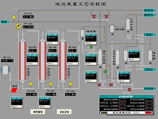

应用示例
PWM点,在某工程中的应用,主要画面如下:

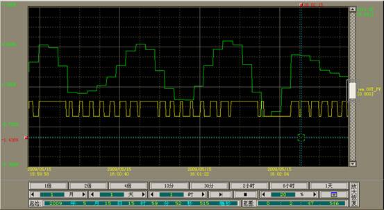

PWM点历史趋势图:
