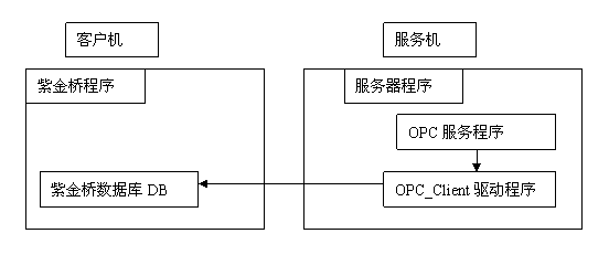

首先通过以下功能图介绍原驱动程序的工作方式:
以OPC驱动为例简单说明。数据通过网线或串口线等方式从服务机传输到客户机上,具体的实现是通过两台机器上的驱动程序完成的。

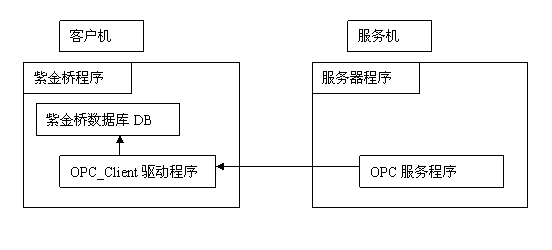

当使用新方式后,工作的流程发生了一些变化:
在新的方式下,紫金桥的OPC_Client驱动程序被运行在服务机上,数据首先被驱动程序在本机采集完成,然后通过网络传输到客户机的紫金桥数据库中。
这种方式的好处在于并不需要在服务机上安装程序,OPC_Client驱动程序只是一个文件夹,当需要的时候可以将这个文件夹放到服务机的任意一个盘符里。而且这个文件夹占用的空间很小,运行时使用的系统资源也很小,对服务机基本上不会有任何影响。

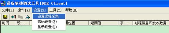

当准备工作完成后,双击服务机新建文件夹中图标运行需要的驱动,这时在右下角可以看到程序已经运行。右键点击图标,选择“显示窗口”。在打开窗口的菜单中选择“设置—设置远程采集”,如下图所示:
在打开的对话框中将“启用远程采集”复选框选中。并填写客户机IP地址,如图所示:
至此服务机配置工作完成。
