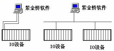

3.冗余的相关环节
I/O驱动冗余:紫金桥I/O驱动既支持双通信口I/O设备,也支持主从I/O设备。如下图所示:

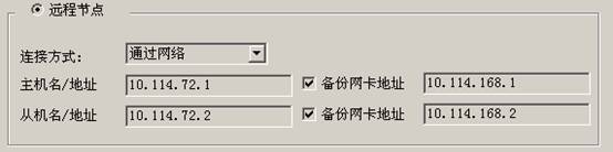

支持双网冗余
在紫金桥数据源中可以输入备用网卡地址,一旦主地址无法连通,将自动切换到备用网卡地址。客户端可以通过主机、从机地址与主从服务器通信,也可以在网络出现故障时通过主机、从机的备用网卡地址与其通信。

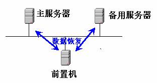

双机热备下的数据恢复
双机热备下,只有活动服务器与前置机(专门负责数据采集)进行通信,前置机如果不能识别服务器间的主从关系,会认为备用服务器与其失去连接而为其保存恢复数据。主、从服务器在与前置机通信时会向前置机报告自己的身份,因此前置机在主服务器活动期间不会为从服务器保存恢复数据(降低了前置机不必要的开销)。如果服务器与前置机间出现间断,前置机能够自动判断主、备机的状态,并为最后活动的服务器保存恢复数据。
