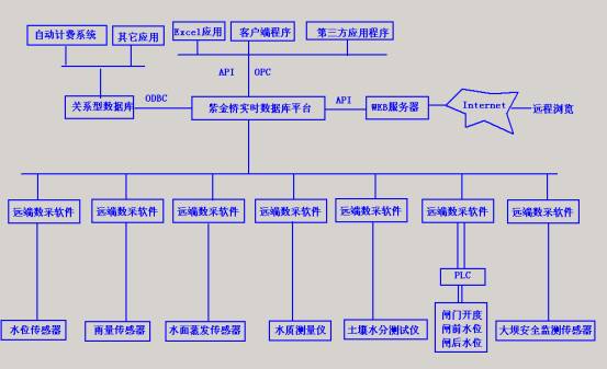

2、系统的设计和实施 基于以上情况我们提出了基于紫金桥实时数据库平台的大型灌区信息化管理系统。该系统系统由以下子系统组成:水情测报系统、雨情测报系统、水量蒸发系统、水质检测系统、土壤水分检测系统、闸门自动控制系统、大坝安全检测系统、自动计费系统等。其系统结构如下图所示:
灌区信息化管理系统的所有子系统的现场数据由分布在整个灌区的现场传感器进行数据采集,并由远端的RTU或者其它智能设备送至远端数据采集软件中,远程数据采集软件在本地存储显示并上传至紫金桥实时数据库中。
