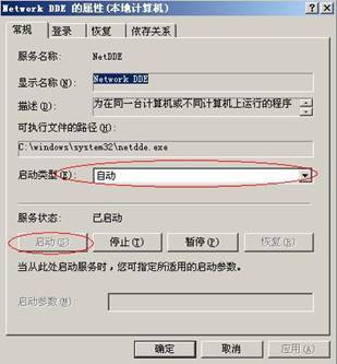

利用DDE远程访问数据需要用到Windows自带的NetworkDDE和NetworkDDEDSDM。在服务器中需要将NetworkDDE和NetworkDDEDSDM设置为自动启动。具体设置如下:
打开“控制面板”—“管理工具”下的“服务”一项,或者直接在运行中输入“services.msc/s”打开“服务”设置。找到NetworkDDEDSDM,双击打开属性对话框,在“常规”选项中将启动类型改为“自动”,并启动该服务,如下图,NetworkDDE也要进行同样的修改。

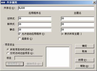

点击“添加共享”,弹出“DDE共享属性”对话框。如下图:
以采集紫金桥监控组态软件的数据为例,共享名自行设置,应用程序和话题名均为DB。

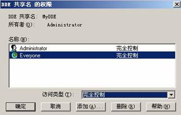

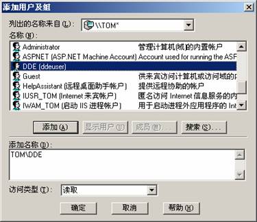

以上操作完成之后,点击右下方的“权限”按钮,打开“DDE共享名的权限”对话框。如下图:
这里有两种选择,1.直接选择everyone,访问类型为完全控制。2.点击“添加”,添加新建立的用户,访问类型同样为完全控制,如下图

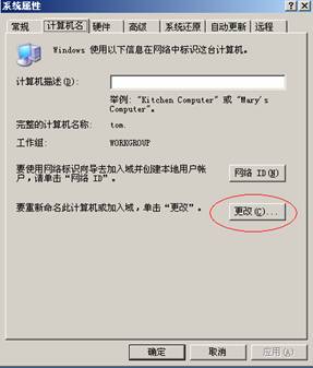

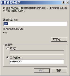

选择“显示用户”,找到新建的ddeuser,点击添加完成添加过程。如果出现“文件名过长”的错误提示,可以在通过以下步骤修改计算机名称
(1)选择桌面“我的电脑”图标,点右键,选择“属性”,如下图
(2)选择计算机名,点击“更改”,如下图
- 重启系统后再进入DDE共享设置,重新添加用户即可。

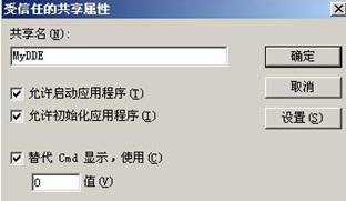

(3) 设置信任共享
在“DDE共享”对话框中选中新添加的DDE共享,点击“信任共享”按钮,将其添加到受信任的共享中。如下图:
在弹出的“受信任的共享属性”对话框中,进行如下设置,如图:
注意:必须选中允许启动应用程序、允许初始化应用程序和替代Cmd显示项,并且替代Cmd显示,使用“0”值。
可以通过“共享”菜单下的“受信任的共享”,看到当前受信任的共享。

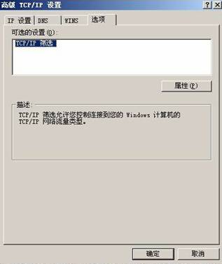

(1)网卡端口
为了使客户端能通过DDE远程访问到服务器,服务器中的网卡端口需要全部打开。不允许有封闭的端口。

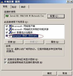

打开本地连接的属性对话框,如下图:

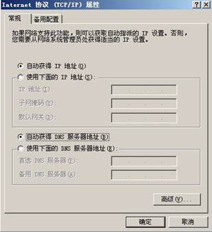

选择Internet协议(TCP/IP),点击属性,打开“Internet协议(TCP/IP) 属性”对话框,如下图:
点击“高级”按钮,打开“高级TCP/IP设置”对话框,如下图:

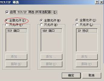

选择“选项”,点击“属性”按钮,打开“TCP/IP 筛选”对话框,如下图:
选择“全部允许”,点击确定,即可打开所有端口,注意:完成设置要重启计算机。

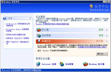

1.打开Windows防火墙配置对话框
进入“控制面板”,选择“安全中心”,打开“Windows安全中心”配置窗口。

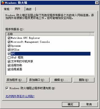

在窗口的右下角选择“Windows 防火墙”,则可打开Windows防火墙配置对话框。Windows防火墙配置对话框包括“常规”、“例外”和“高级”三个选项卡,在这里只对例外选项卡进行操作。点击“例外”标签则可切换到例外属性,如下图:
2. 启用远程过程调用端口(RPC)
DCOM是基本远程过程调用(RCP)服务实现的,因此要通过DCOM实现远程通讯必需启动RCP服务,并将它使用的端口添加到Windows防火墙的例外中。在例外选项卡中点击“添加端口”按钮,打开“添加端口”对话框:
将名称命名为“RCP”,在端口号中输入135,协议类型为TCP,单“确定”完成设置。

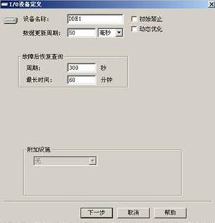

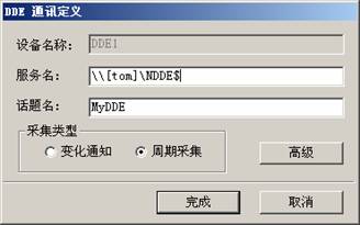

在开发界面的导航器“数据库”选项卡中的“I/O设备驱动”,然后依次展开目录“DDE协议”、厂商“Microsoft”,选择驱动程序“DDE”,双击驱动程序名称“DDE”,或用鼠标右击后在右键菜单中选择“添加设备驱动”。将出现设备定义框。如下图:
在设备定义框中填写设备名如DDE1。
此处的服务名和话题名需要根据DDE服务器来定访问远程时,首先需要完成与DDE远程访问相关的设置,此时服务器名为:\\[ComputerName]\NDDE$,话题名为设置好的DDE共享名。
此处采集类型中的变化通知项是指驱动并不直接采集数据,只有当数据发生了变化时,才进行采集数据。周期采集是,简单的周而复始的采集。推荐使用周期采集,只有服务器中的数据变化比较缓慢才建议使用变化通知项。否则由于变化通知选项需要发送变化消息,在数据频繁变化时,采集速度反而降低。

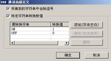

点击“高级”按钮会出现如下图所示的对话框:
其中,采集到的字符串中去除逗号主要是针对有些DDE服务器的某些特性设置的,比如1234某些DDE服务器会传递1,234此时应该把逗号去除方能采集到正确的数据。特定字符串转换数值主要是为了把采集到的特定字符串转换为特定值时使用。比如,把ON或Open转换为1,把OFF或Close转换为0,注意此处的字符串是不区分大小写的。
可以通过添加、修改、删除按钮来编辑字符串转换的设置。

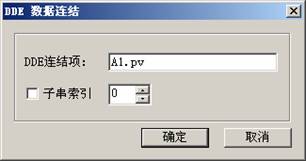

[2]建立连接项
进入数据库组态,选择一位号,建立数据连接,选择设备DDE1,输入连接项如A1.pv(所要采集服务器端数据的点名),依次建立其他连接项。
建立联结的对话框如下图所示:
其中的子串索引主要是针对某些设备而定的,比如有些设备一个联结项就可以返回多个数据,中间用Tab分割,比如“OpenClose123”,如果此时组态三个点联结,它们的子串索引分别是0、1、2那么采集数据之后它们的值分别是Open、Close、123对应的数据。
