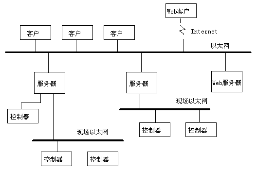

   1.1 硬件结构
   通常SCADA系统分为两个层面,即客户/服务器体系结构。服务器与硬件设备通信,进行数据处理何运算。而客户用于人机交互,如用文字、动画显示现场的状态,并可以对现场的开关、阀门进行操作。近年来又出现一个层面,通过Web发布在Internat上进行监控,可以认为这是一种“超远程客户”。
   硬件设备(如PLC)一般既可以通过点到点方式连接,也可以以总线方式连接到服务器上。点到点连接一般通过串口(RS232),总线方式可以是RS485,以太网等连接方式。总线方式与点到点方式区别主要在于:点到点是一对一,而总线方式是一对多,或多对多。
   在一个系统中可以只有一个服务器,也可以有多个,客户也可以一个或多个。只有一个服务器和一个客户的,并且二者运行在同一台机器上的就是通常所说的单机版。服务器之间,服务器与客户之间一般通过以太网互连,有些场合(如安全性考虑或距离较远)也通过串口、电话拨号或GPRS方式相连。

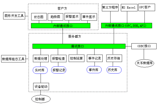

   1.2 软件体系结构
SCADA有很多任务组成,每个任务完成特定的功能。位于一个或多个机器上的服务器负责数据采集,数据处理(如量程转换、滤波、报警检查、计算、事件记录、历史存储、执行用户脚本等)。服务器间可以相互通讯。有些系统将服务器进一步单独划分成若干专门服务器,如报警服务器,记录服务器,历史服务器,登录服务器等。各服务器逻辑上作为统一整体,但物理上可能放置在不同的机器上。分类划分的好处是可以将多个服务器的各种数据统一管理、分工协作,缺点是效率低,局部故障可能影响整个系统。
典型的硬件配置图如下:

   1.3.3与外界通信
   为了效率,服务器上的实时数据和历史数据一般都以私有格式存放,实时数据驻留在内存中,而历史数据保存在磁盘中,事件记录也可能以私有格式保存在磁盘中,但有些软件可以将其直接存放到关系数据库(如Ms SQL Server,ORACLE)中。由于无论采用直接方式还是ODBC与关系数据库通讯,速度都是比较慢的,所以不可能将快速变化的数据都存放到关系数据库中。那么服务器内这些私有格式的数据是如何与外界联系的呢,下面简要说明。
   SCADA通过多种方式与外界通信。如OPC,一般都会提供OPC客户端,用来与设备厂家提供的OPC服务器进行通讯。因为OPC有微软内定的标准,所以OPC客户端无需修改就可以与各家提供的OPC服务器进行通讯。现在国外的硬件厂商大多都能提供OPC服务器,而国内的硬件厂商确很少。SCADA供应商一般也会提供自己的OPC服务器,以便别人通过OPC访问自己,这样也实现了不同SCADA间的互联。此外还有其他的一些通讯手段,如:
   ODBC,第三方程序通过ODBC访问历史数据,事件记录等。
   API接口:可以在编程环境(如VB,VC)中使用该接口。
   OLE控件:可以在各种编程环境下使用,也可以嵌入到支持OLE包容器的程序中,如Ms Word。
   DDE:微软的动态数据交换协议。
   2.整体构架
   由服务器,客户端构成了SCADA C/S结构,由服务器,Web服务器,Web客户构成了SCADA B/S结构。服务器配置在不同的机器上,甚至不同的操作系统平台上,彼此分工协作,形成统一整体,构成了SCADA的分布式体系结构。
   为了增加系统的可靠性,服务器端允许双机热备,重要场合可以一机多备。服务器双机热备一般是将两台机器配置相同,一台作为主站,另一台机器作为副站,主站完成服务器的正常工作,另一台与其同步。当主站故障时,副站接替主站的工作。主站与副站是相对的,可互换的。双机热备包含I/O通道的热备。 由于多个客户可以同时访问一个服务器端,所以客户端本来就是多重的。
   一个系统中,可以有多个服务器,每个服务器可带有多个I/O设备。客户端可以访问一台或多台服务器。Web服务器可以作为多个服务器的代理,将Web客户与各服务器连接起来.
