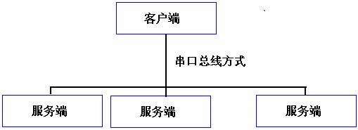

一台计算机可以通过串口和另一台或多台计算机进行通讯。提供数据的一方称作服务器,串口服务器在该机器上运行;而请求数据的一方称作客户端,串口客户端在该机器上运行。
一台计算机可以分别通过多个串口和多个计算机进行通信,并且一条通讯线路上可以有多台计算机,形成总线方式。在总线方式中,可以用多个服务器,但是只能有一个客户端,形成一主多从结构。

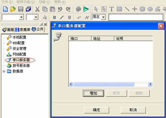

串口服务器的配置
进入开发环境,在导航树中选择“公共/串口服务器”并单击,出现串口服务器配置框:

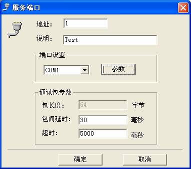

单击对话框中“增加按钮”进入如下对话框:
1)指定服务器地址,注意该地址要与客户端指定的地址一致。
2)选择串口,注意一定要和实际的串口连接一致。
3)配置串口参数:单击“参数”按钮,出现串口设置框:
注意串口参数要与客户端指定的串口参数一致,否则将无法通信。
4)包间延时:指的是相邻两个数据包间最小延时,缺省为30毫秒,对于线路干扰较大情况可以适当加大。
5)超时:重试时限,即上次请求没有得到对方回答,再次请求最小等待时间。缺省为5000
毫秒,若串口通信速度设得较慢,可以适当加大。

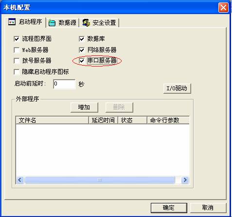

服务器启动配置
要想系统启动时自动启动串口服务器,还要做如下配置:
导航树上的"公共\本机配置",进入到启动配置:
在上面对话框中选中“串口服务器”复选框。

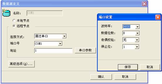

进入开发环境,在导航树中选择“公共/数据源”并双击,出现数据源名称输入框:
在对话框中输入串口数据源名称并确认,将出现数据源配置框。如下所示:
在对话框中如下操作:
1)选择远程数据源。
2)在连接方式下拉框中选择“通过串口”。
3)选择串口,注意一定要和实际的串口连接一致。
4)指定服务器地址,注意该地址要与服务器端指定的地址一致。
5)配置串口参数:单击“串口参数”按钮,出现串口设置框。
注意串口参数要与服务器端指定的串口参数一致,否则将无法通信。

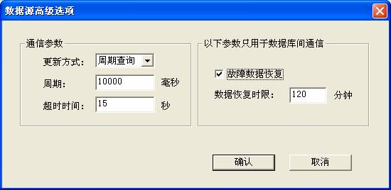

6)高级选项
1)通讯方式最好采用周期查询,周期指定的不要过小,一般指定5秒即可,根据通信点数和串口波特率可以适当加大或减小。
2)超时时间要适当加大,一般为15秒即可。
3)若启用“故障恢复”,恢复时限最好不要过大,以免串口长期用于故障恢复所占用,影响通信速度。
