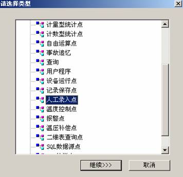

   点击导航器上的数据库页,打开点组态。在新建数据点时选择人工录入点。

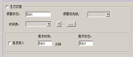

   人工录入点的参数和其它标准点类型一样,分为系统参数和私有参数,在这里主要
   对人工录入点的私有参数进行说明:
   上面的对话框包含了人工录入点的私有参数。
   是否报警:是否产生报警。
   报警状态:由系统判断,如果在指定时间内没有录入数据将产生报警。报警状态设为1,否则为0。
   报警优先级:分为紧急报警,高级报警,低级报警。
   是否录入:是不提示录入。
   提示时间:在指定录入数据的那刻起前多少分钟开始提示录入。
   提示状态:由系统判断,时间表指定时间-当前时间 < 提示时间,提示状态将设为1,否则为0。

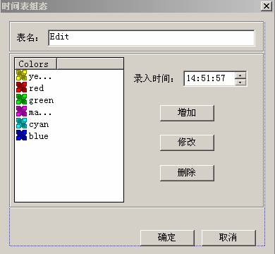

   时间表:可以录入多个时间段,功能和分段线性化类似。
   *:新建一个时间表。
   :打开一个已建立好的时间表。
   点击,将出现时间表组态对话框。
